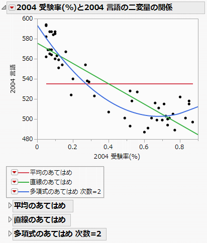

[直線のあてはめ]オプションは、最小2乗法により、散布図に回帰直線をあてはめます。[多項式のあてはめ]オプションは、最小2乗法により、指定された次数の多項式曲線をあてはめます。
図5.8 直線や多項式のあてはめ
Example of Fit Line and Fit Polynomial
図5.8は、平均線、回帰直線、2次多項式を比較したものです。
次の点に注意してください。
• [直線のあてはめ]は、1次の多項式をあてはめるのと同じことです。
• [平均のあてはめ]は、次数が0の多項式をあてはめるのと同じことです。
