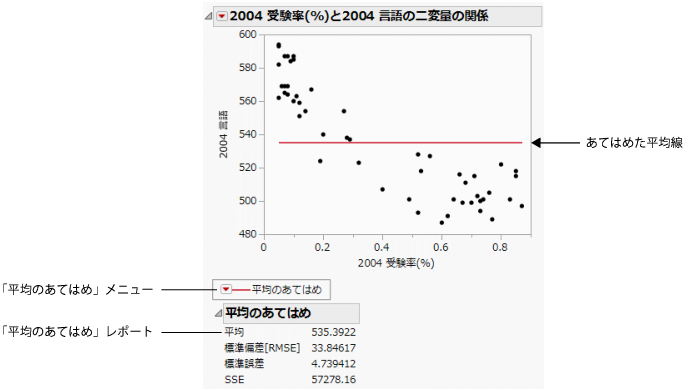

あてはめを行うオプションを選択すると、次の情報が追加で表示されます。
• 直線・曲線・密度などが、散布図に重ねて表示されます。
• 赤い三角ボタンのメニューが、レポートウィンドウに追加されます。
• 分析結果が、レポートウィンドウに追加されます。
図5.5 [平均のあてはめ]オプションの例
Example of the Fit Mean Option

平均のあてはめ
応答変数Yの平均を示す水平線を、散布図に表示します。平均のあてはめを参照してください。
