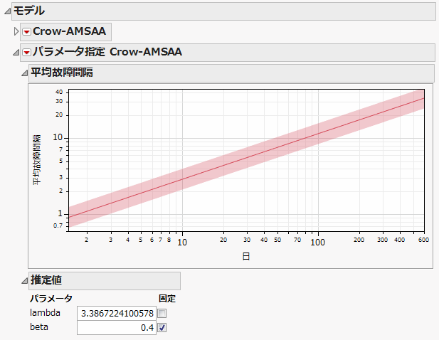

推定値
最初に表示されるパラメータ推定値は、通常のCrow-ASMAAモデルの最尤推定値です。いずれのパラメータも、[固定]チェックボックスをオンにした後、隣のテキストボックスに任意の数値を入力すると、パラメータがその数値に固定されます。そして、指定された値にパラメータを固定しながらモデルが再推定され、「平均故障間隔」グラフが更新されます。図10.16は、「TurbineEngineDesign1.jmp」のデータにパラメータ指定Crow-AMSAAモデルをあてはめ、「beta」の値を0.4に固定した結果です。
図10.16 「パラメータ指定 Crow-AMSAA」レポート
Fixed Parameter Crow-AMSAA Report
