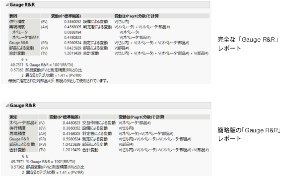

「Gauge R&R」レポート
図5.7 「Gauge R&R」レポートの例
Example of the Gauge R&R Report
メモ: 簡略版の「Gauge R&R」レポートを生成するには、[ファイル]>[環境設定]>[プラットフォーム]>[変動性図]>[簡略ゲージR&Rレポート]を選択します。
「変動」列の値は、分散成分の和の平方根にkの値(この例では6)を掛けたものです。

次のことを注意してください。
• 「Gauge R&Rの仕様を入力/確認」ウィンドウで[許容範囲]を指定した場合は、「Gauge R&R」レポートに「許容範囲に対する%」列が表示されます。この列の値は、100*(変動/許容範囲)という式で計算されます。また、レポートの下部に「精度と許容範囲の比」も表示されます。この比は、測定のばらつきが、許容範囲(仕様限界の範囲)においてどれぐらい占めているかを示します。
• 「Gauge R&Rの仕様を入力/確認」ウィンドウで[履歴σ]を指定した場合は、「Gauge R&R」レポートに「工程(%)」列が表示されます。この列の値は、100*(変動/(K*履歴σ))という式で計算されます。
• 「異なるカテゴリの数」(NDC; Number of distinct categories, 知覚区分数)は、(1.41*(PV/RR))という式で求めた値を整数に切り下げたものです。
