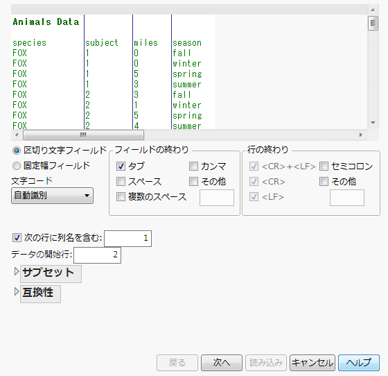

図3.2 最初に表示されるプレビューウィンドウ
Initial Preview Window
このテキストファイルには、1行目にタイトル、3行目に列名があり、データ自体は4行目から始まっています。このファイルをJMPで直接開くと、「Animals Data」という行が最初の列名になり、すべての列名とその後に続くデータは適切に表示されません。プレビューウィンドウでは、ファイルを開く前に設定を調整することができ、また、調整後の最終的なデータテーブルがどのようになるかを確認できます。
6. 「次の行に列名を含む」フィールドに「3」と入力します。
7. 「データの開始行」フィールドに「4」と入力します。
8. [次へ]をクリックします。
2番目のウィンドウで、読み込み対象から除外する列を選択し、列の尺度を変更できます。この例では、デフォルトの設定をそのまま使用します。
9. [読み込み]をクリックします。
新しいデータテーブルには、「species」、「subject」、「miles」、「season」という名前の列があります。「species」と「season」は文字データの列です。「subject」と「miles」は連続尺度の数値データの列です。
