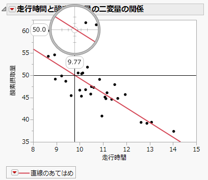

次のように十字カーソルを使用して、平均「酸素摂取量」が50となる「走行時間」を目算します。
7. [ツール]>[十字ツール]を選択します。
8. 回帰直線をクリックして十字ツールをドラッグし、「酸素摂取量」 = 50となる走行時間の逆推定を行います。
図3.34の回帰直線から、大まかな見た目で「酸素摂取量」が50となるのは、「走行時間」が9.77ぐらいのようです。

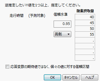

5. 「応答 酸素摂取量」の赤い三角ボタンをクリックし、[推定値]>[逆推定]を選択します。
6. 図3.35に示すように、「酸素摂取量」の4つの値を入力します。
7. [OK]をクリックします。

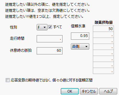

6. 逆推定の対象である「走行時間」の値を削除します。
7. 「性別」のすべての水準に対して「走行時間」を予測するので、「性別」の横の[すべて]のチェックボックスにチェックを入れます。
8. 「休息時の脈拍」の値を「60」にします。
9. 図3.37のように、「酸素摂取量」の値として「50」を入力します。
10. [OK]をクリックします。
図3.37 重回帰モデルの「逆推定」パネル

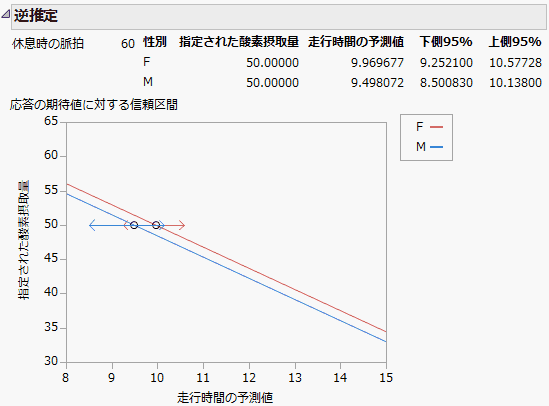

逆推定の結果は、図3.38のようになります。酸素摂取量が50となるときの逆推定の結果が、男性と女性の両方に対して表示されています。また、両側95%の信頼区間も表示されています。
図3.38 重回帰モデルの「逆推定」レポート
Inverse Prediction Report for a Multiple Regression Model
図は、「休息時の脈拍」が60であるときの、男性と女性の回帰直線です。2つの信頼区間が、それぞれ赤と青で表されています。
