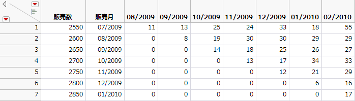

「ネバダ形式」は、信頼性予測のデータ形式として、良く使われています。製造日と生産数、および、特定の期間における故障数が、1つのデータに含められています。データの形状が、ネバダ州のような形になるため、「ネバダ形式」と呼ばれています。図9.8は、「Small Production.jmp」サンプルデータです。
図9.8 ネバダ形式の例
Example of the Nevada Format

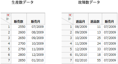

日付形式のデータは、生産数を含むデータテーブルと、故障数を含むデータテーブルの2つで構成します。一方のデータテーブルには、生産日ごとに生産数を保存します。もう一方のデータテーブルには、故障日・故障数・生産日を保存します。
図9.9は、「Small Production part1.jmp」サンプルデータと「Small Production part2.jmp」サンプルデータです。
図9.9 日付形式の例
Example of the Dates Format

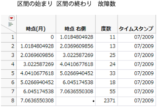

図9.10は、「Small Production Time to Event.jmp」サンプルデータです。「イベントまでの時間」データの使用例については、「信頼性予測」プラットフォームの別例を参照してください。
図9.10 「イベントまでの時間の形式」の例
Example of the Time to Event Format
