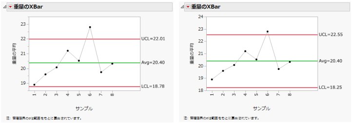

このオプションは、各標本における標準誤差の倍数によって、管理限界を指定します。[Kシグマ(kxσ)]を指定すると、期待値より標準誤差のk倍だけ大きい値および小さい値が管理限界になります。kを指定するには、[Kシグマ(kxσ)]のラジオボタンをクリックし、テキストボックスに正の値を入力します。通常は、kを3(3xσ)を設定します。図12.5の例は、「Coating.jmp」データのXBar管理図で、Kシグマ(k×σ)が3のときと4のときを比較したものです。
図12.5 Kシグマが3(左図)と4(右図)のときの管理図
K Sigma =3 (left) and K Sigma=4 (right) Control Limits
