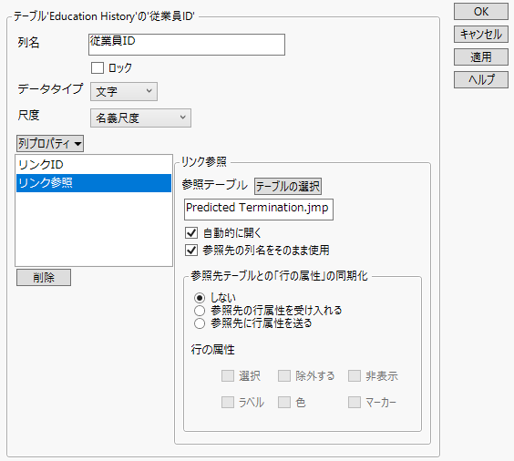

「リンク参照」列プロパティを追加するには、列を選択し、[列]>[列情報]を選択した後、「列プロパティ」リストから[リンク参照]を選択します。参照先のデータテーブルへのパスを入力し、[OK]をクリックします。パスを正しく入力した場合は、[OK]をクリックした後、メインデータテーブルの「列」パネルに参照先の列が表示されます。

• リンクするデータテーブルを同じフォルダに含めるようにしてください。そうすれば、「リンク参照」プロパティからディレクトリ名を省き、データテーブル名だけを含めることができます。それ以外の場合は、データテーブルへのフルパス(たとえば、c:¥users¥marie¥My Data.jmp)を指定する必要があります。
• その場合、「リンク参照」のパスでJMPパス変数を使用すれば、移植性が向上します。図5.9は、その一例を示しています。データテーブルをWindowsユーザとmacOSユーザの両方で共有するには、パスにスラッシュを使用します。パス変数の詳細については、『スクリプトガイド』のパス変数を参照してください。

図5.9 「リンク参照」列プロパティの定義
Link Reference Column Property Definition
