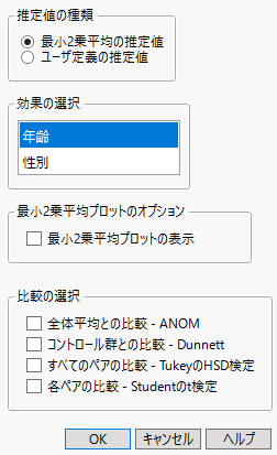

図3.28は、[多重比較]オプションの設定パネルです。この例では、「Big Class.jmp」サンプルデータにて、「体重(ポンド)」を応答変数、「年齢」、「性別」、および「身長(インチ)」をモデル効果に指定しています。設定パネルでは、[最小2乗平均の推定値]と[ユーザ定義の推定値]という2種類のいずれかで、比較を指定できます。
最小2乗平均の推定値
このオプションは最小2乗平均を比較するもので、名義尺度または順序尺度の効果に対してだけ使えます。最小2乗平均は、他の効果を中立的な値に固定した時の応答の予測値です(最小2乗平均の定義については、最小2乗平均表を参照)。この比較を行うには、比較を行いたい効果を選択してください。図3.28では、「年齢」の[最小2乗平均の推定値]が指定されています。最小2乗平均プロットを表示するオプションがあります。最小2乗平均プロットのオプションを参照してください。

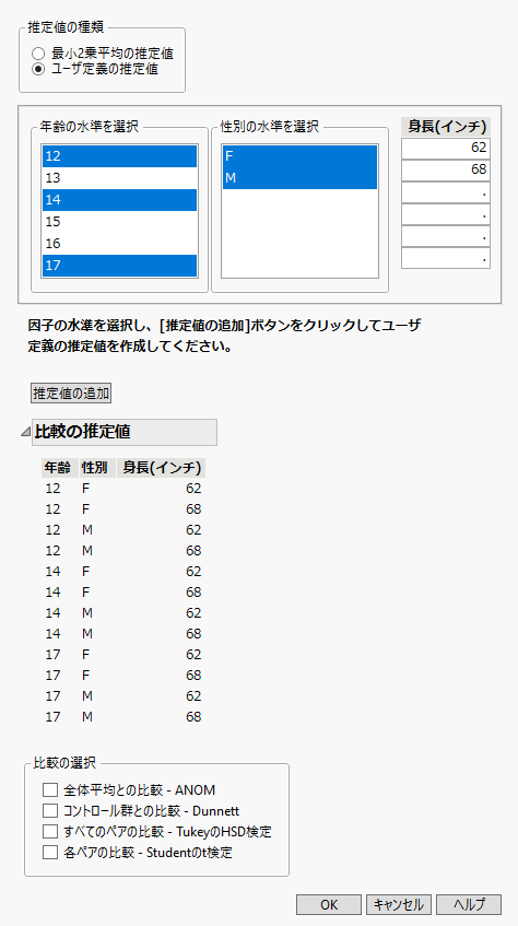

図3.29は、[ユーザ定義の推定値]の設定を示しています。年齢の3水準と性別の2水準を選択しています。また、身長の2つの値をキーボードで入力しています。その後、[推定値の追加]ボタンをクリックすると、図のように、指定された水準を組み合わせたリストが表示されます。なお、この状態で、さらに推定値を指定し、[推定値の追加]ボタンを再度クリックし、「比較の推定値」リストにそれらを追加することもできます。

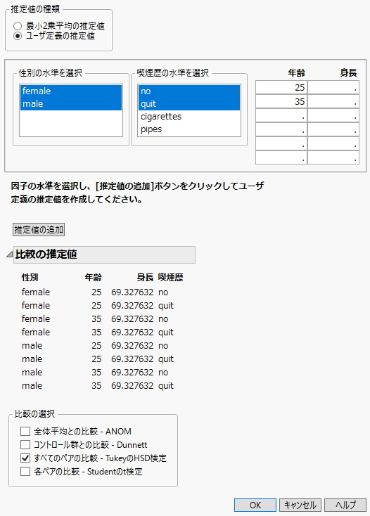

「Lipid Data.jmp」サンプルデータを例に見てみましょう。性別(男性と女性)、年齢(25歳と35歳)、喫煙状況(非喫煙者と元喫煙者。それぞれ「喫煙歴」が「no」と「quit」)の組み合わせで構成される群について、平均身長における「コレステロール」の違いを調べてみます。
1. [ヘルプ]>[サンプルデータライブラリ]を選択し、「Lipid Data.jmp」を開きます。
2. [分析]>[モデルのあてはめ]を選択します。
3. 「コレステロール」を選択し、[Y]をクリックします。
4. [性別]、[年齢]、[身長]、[喫煙歴]を選択して、[追加]をクリックします。
5. [実行]をクリックします。
6. 「応答 コレステロール」の赤い三角ボタンをクリックし、[推定値]>[多重比較]を選択します。
7. 「推定値の種類」リストから[ユーザ定義の推定値]をクリックします。
8. 「性別の水準を選択」リストから[female](これはデフォルトで選択されているはずです)と[male]を選択します。
9. 「喫煙歴を選択」リストから、[no]と[quit]を選択します。
10. [年齢]リストで、最初の2つの行にぞれぞれ「25」、「35」を入力します。
[身長]というタイトルのリストには何も入力しないでください。[身長]の値が入力されていないので、多重比較レポートでは[身長]列の平均値が使用されます。
11. [推定値の追加]をクリックします。
指定したレベルで可能なすべての組み合わせが「比較の推定値」レポートに表示されます。
12. 「比較の選択」リストで、[すべてのペアの比較 - TukeyのHSD検定]を選択します。
これで、ウィンドウが図3.31のようになっていることを確認します。
図3.31 ユーザ定義の推定値を指定
Populated Used-Defined Estimates Window
13. [OK]をクリックします。

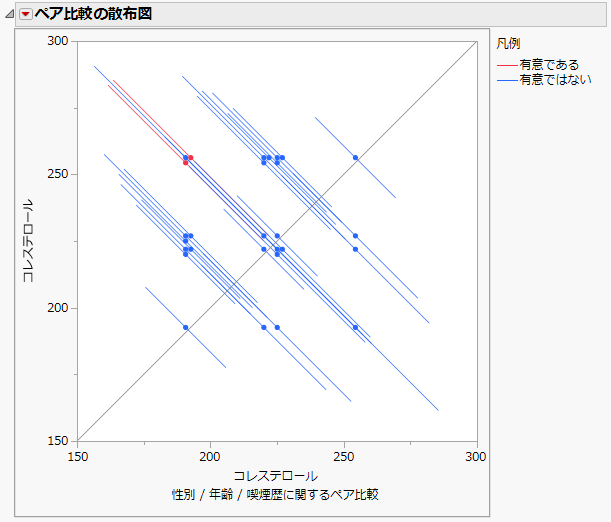

「すべてのペアの平均差」レポートを見ると、28個のペアの比較の中で2つが有意になっています。「ペア比較の散布図」(図3.32)では、これらの比較の信頼区間が赤色になっています。いずれかの点の上にカーソルを置いて、その点がどのペアの比較を表しているかを決定することができます。ツールヒントには、比較の2つの水準の間の差も含まれています。図3.32の2つの赤い点は、35歳の元喫煙者と25歳の非喫煙者を男女について比較している点を表しています。
図3.32 ユーザ定義の推定値のペア比較の散布図
All Pairwise Comparisons Scatterplot for User-Defined Comparisons
