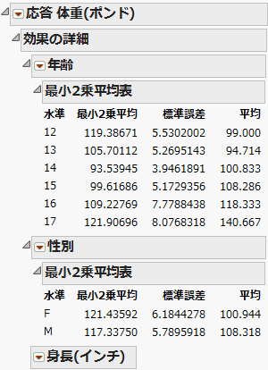

最小2乗平均表の例
1. [ヘルプ]>[サンプルデータライブラリ]を選択し、「Big Class.jmp」を開きます。
2. [分析]>[モデルのあてはめ]を選択します。
3. 「体重(ポンド)」を選択し、[Y]をクリックします。
4. 「年齢」、「性別」、「身長(インチ)」を選択して、[追加]をクリックします。
5. 「強調点」のリストから[要因のスクリーニング]を選択します。
6. [実行]をクリックします。
7. 「最小2乗法によるあてはめ」レポートの下のほうに「効果の詳細」レポートが表示されますが、これは最初は閉じた状態です。「効果の詳細」レポートのタイトルの横にある開閉ボタンをクリックし、レポートを開きます。
「効果の詳細」レポートには、3つの効果それぞれのレポートが表示されます(図3.10)。「年齢」と「性別」には最小2乗平均表が表示されていますが、連続尺度の効果である「身長(インチ)」には表示されていません。最小2乗平均が標本平均とどのように異なるかに注目してください。
図3.10 最小2乗平均表
Least Squares Mean Table

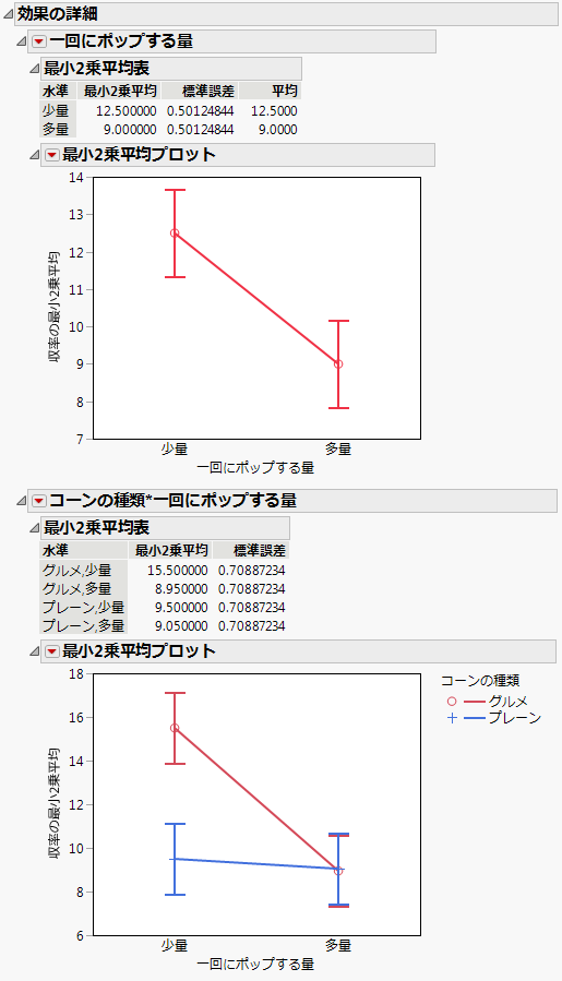

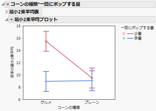

最小2乗平均プロットの例
図3.12のレポートを作成するには、次の手順に従います。
1. [ヘルプ]>[サンプルデータライブラリ]を選択し、「Popcorn.jmp」を開きます。
3. 「収率」を選択し、[Y]をクリックします。
4. 「コーンの種類」、「油の量」、「一回にポップする量」を選択し、[マクロ]>[完全実施要因]を選択します。「強調点」が[要因のスクリーニング]に変わります。
5. [実行]をクリックします。
6. 「効果の詳細」の開閉アイコンをクリックして、7つのモデル効果の詳細を開きます。
7. 「一回にポップする量」の赤い三角ボタンをクリックして、[最小2乗平均プロット]を選択します。
8. 「コーンの種類*一回にポップする量」の赤い三角ボタンをクリックして、[最小2乗平均プロット]を選択します。「最小2乗平均プロットのオプション」ウィンドウが表示されます。
9. 「最小2乗平均プロットのオプション」ウィンドウで、[交互作用プロットを作成する]の横のチェックボックスをクリックします。
10. [重ね合わせるモデル項を選択]から、[コーンの種類]を選択します。
11. [OK]をクリックします。
12. 「コーンの種類*一回にポップする量」でプロットされている因子を入れ替えるために、ステップ8とステップ9を繰り返します。
13. [重ね合わせるモデル項を選択]で、[一回にポップする量]を選択して[OK]をクリックします。
図3.13 因子を入れ替えた最小2乗平均プロット
LSMeans Plot for Interaction with Factors Transposed
図3.13は、プロットする因子を入れ替えた後の「コーンの種類*一回にポップする量」のプロットです。図3.12のプロットと比較してください。これらのプロットは同じ情報を示していますが、プロットする因子を入れ替えています。

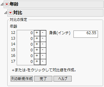

対比はパラメータ値の線形結合です。「対比の指定」パネルで、複数の対比を指定し、それらがすべてゼロかどうかを検定できます(図3.14)。
JMPでは、最小2乗平均に対する対比を指定できます。対比の各列は、通常、合計が0、絶対値の合計が2になるように正規化されます。対比に共変量が含まれている場合は、対比を検定するときの共変量の値を指定できます。
「対比の指定」パネルに、効果名と効果の水準名が表示されています。対比の値は、最初は0に設定されています。対比を指定するために、横にはプラス記号とマイナス記号のボタンがあります。これらのボタンをクリックして対比の値を設定します。
プラスボタンまたはマイナスボタンをクリックするたびに、合計が0、絶対値の合計が2になるように可能な限り正規化されます。線形結合を追加したい場合は、[列の新規作成]ボタンをクリックします。新しい列が表示され、ここで新しい対比を定義できます。完了したら、[完了]クリックします。「対比」レポートが表示されます(図3.15)。全体の検定は、対比のすべての列に対する同時F検定です。

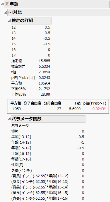

「検定の詳細」レポート
「検定の詳細」レポート(図3.15)には、対比の各列に関する結果も計算されます。推定値、標準誤差、t値、p値、平方和、および、対比の推定値の信頼区間が、対比の列ごとに計算されます。
「パラメータ関数」レポート
「パラメータ関数」レポート(図3.15)には、指定した対比に対応した、モデルのパラメータに関する線形結合が表示されます。
最小2乗平均の対比の例
[最小2乗平均の対比]オプションを理解するために、年齢の最初の2水準を最後の2水準と比較する方法を見ていきましょう。
次の手順に従い、図3.14のようなレポートを作成します。
5. 「列の選択」リストから「年齢」を選択し、「モデル効果の構成」リストから「身長(インチ)」を選択して、[交差]をクリックします。
6. [実行]をクリックします。
「最小2乗法によるあてはめ」レポートが表示されます。
7. 「年齢」の赤い三角ボタンをクリックして、[最小2乗平均の対比...]を選択します。
図3.14 「年齢」の対比を指定する
LSMeans Contrast Specification for age
8. 12と13のプラス記号をクリックします。
9. 14と15のマイナス記号をクリックします。
この対比は、身長が62.55インチでの予測値に基づいて、体重の平均が2つの年齢グループ間で異なるかどうかを検定します。
10. 連続尺度の効果「身長(インチ)」の横にテキストボックスがあります。このデフォルト値は、該当する連続尺度の列の標本平均です。
11. [完了]をクリックします。
12. 「検定の詳細」レポートと「パラメータ関数」レポートを開きます。
図3.15のような「対比」レポートが表示されます。対比の検定は、有意水準5%で統計的に有意です。身長が62.55インチである生徒においては、12歳と13歳の年齢グループの平均体重は、14歳と15歳の年齢グループの平均体重と、統計的に有意に異なると言えます。

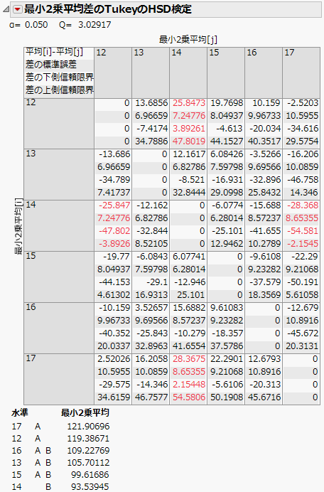

Studentのt検定とTukeyのHSD検定
Studentのt検定と、TukeyのHSD(honestly significant difference)検定のオプションは、最小2乗平均をペアごとに比較します。
• [最小2乗平均のStudentのt検定]オプションは、通常のt分布に基づき、検定結果が算出されています。各ペアに対する検定は、1つ1つの比較の有意水準に基づいています。複数の検定を行うと、全体において第1種の誤りを犯す確率は、1つあたりの検定の有意水準を上回ってしまいます。
• [最小2乗平均のTukeyのHSD検定]オプションは、Tukey検定を実行します。この検定は、先ほどのStudentのt検定とは異なり、複数の検定を行った場合の全体に対する有意水準を制御しています。このように多重性を考慮しているため、Tukey検定の信頼区間のほうが、t検定の信頼区間よりも広くなります。この検定は、標本サイズが等しい場合は正確で、標本サイズが異なる場合は保守的になります(Hayter, 1984)。
図3.16は、「Big Class.jmp」サンプルデータの「年齢」に対する「最小2 乗平均差のTukeyのHSD検定」レポートです(このレポートを表示するには、このサンプルデータの「モデルのあてはめ」スクリプトを実行した後、「年齢」の赤い三角ボタンをクリックし、「最小2乗平均のTukeyのHSD検定」を選択します)。デフォルトで[クロス集計レポート]と[文字の接続レポート]が表示されます。
図3.16 「最小2乗平均のTukeyのHSD検定」レポート
LSMeans Tukey HSD Report
クロス集計レポート
これらのオプションを選択すると、最小2乗平均の差、差の標準誤差、差の信頼限界を含むクロス集計レポートが表示されます。信頼区間や検定の有意水準と棄却値は、行列の上に表示されます。デフォルトの有意水準は0.05ですが、「モデルのあてはめ」起動ウィンドウで任意の有意水準を指定できます。平均のペアに統計的に有意な差がある場合は、該当するセルが赤色で表示されます。
文字の接続レポート
文字の接続レポートは、デフォルトでクロス集計レポートの下に表示されます。同じ文字で接続された水準、つまり同じ文字を含む水準には、統計的に有意な差がありません。共通の文字で接続されていない水準には、統計的に有意な差があります。
図3.16では、水準17、12、16、13、15が文字「A」でつながっています。この接続は、5%で有意ではないことを示しています。また、水準16、13、15、14は文字「B」でつながっており、これも5%で有意ではないことを示しています。しかし、年齢17と14、年齢12と14は、同じ文字でつながっていません。これは、これら2つの水準のペアでは、統計的に有意な差があることを示しています。
ヒント: 文字の接続レポートの内側を右クリックし、[列]を選択すると、接続文字([文字])、標準誤差([標準誤差])、信頼限界([下側95%]、[上側95%])を含む列を追加することができます。「文字」列は、接続文字を1列に連結したものです。有意水準と信頼水準は、「モデルのあてはめ」起動ウィンドウの[有意水準の設定]で指定した有意水準によって決まります。
Studentのt検定とTukeyのHSD検定のオプション
各効果にある赤い三角ボタンのオプションを使用すると、表やレポートの表示と非表示を切り替えることができます。[最小2乗平均のStudentのt検定]では、次のオプションすべてが使用できます。[最小2乗平均のTukeyのHSD検定]では、最初の4つのオプションが使用できます。[クロス集計レポート]と[文字の接続レポート]は、デフォルトで表示されます。
クロス集計レポート
最小2平均の差、差の標準誤差、差の信頼限界を、水準のペアごとに示した2元表を表示します。統計的に有意な差は、赤色の字で表示されます。
文字の接続レポート
有意な差と、有意ではない差を、アルファベット文字をつなげることで示したレポートです。同じ文字でつながっていない水準は、有意差があります。同じ文字でつながっている水準は、有意ではありません。

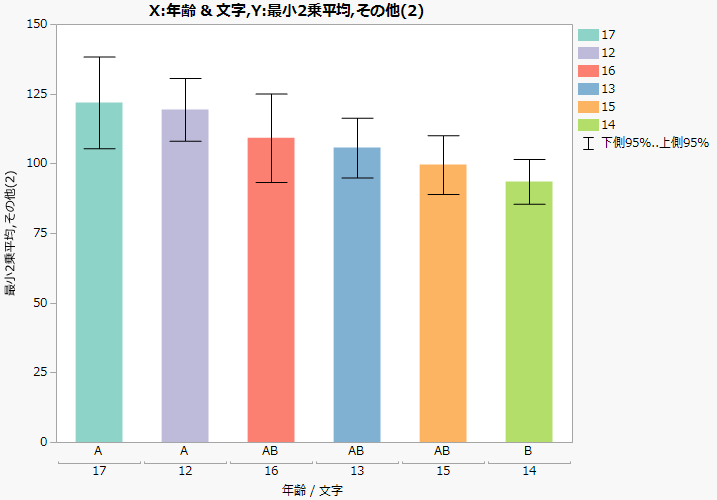

文字の接続レポートをテーブルに保存
データテーブルを作成し、効果の水準、接続文字、最小2乗平均、標準誤差、信頼区間の列を保存します。このテーブルには、「棒」というスクリプトも保存されます。このスクリプトは、最小2乗平均を棒グラフとして描き、それに信頼区間のバーを重ねたグラフを作成します。棒グラフにおいて、水準は最小2乗平均の降順に並べられます。
図3.17は、「Big Class.jmp」をデータとして用いた棒グラフの例です。このサンプルデータに添付されている「モデルのあてはめ」スクリプトを実行した後、「年齢」の赤い三角ボタンをクリックし、「最小2乗平均のTukeyのHSD検定」を選択してください。そして、「最小2乗平均差のTukeyのHSD検定」レポートで[文字の接続レポートをテーブルに保存]を選択します。最後に、作成されたデータテーブルで[棒]のスクリプトを実行します。

図3.17 「最小2乗平均差のTukeyのHSD検定」の文字の接続レポートから作成された棒グラフ
Bar Chart from LSMeans Differences HSD Connecting Letters Table

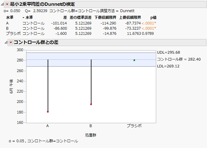

最小2乗平均のDunnettの検定
Dunnettの検定(Dunnett, 1955)は、各群の平均を、コントロール群(対照群)の平均と比較します。Dunnettの検定では、行われる複数の比較全体に対して、第1種の誤りが制御されています。[最小2乗平均のDunnettの検定]オプションを選択すると、Dunnettの検定が行われます。一般的な状況でのp値と信頼区間の計算には、Hsuの因子分析型近似法が使用されています(Hsu, 1992)。
[最小2乗平均のDunnettの検定]を選択すると、コントロール群を指定するためのダイアログが表示されます。「最小2乗平均差のDunnettの検定」レポートには、有意水準、検定統計量の値(Q)、およびコントロール群が表示されます。
図3.18は、「Cholesterol.jmp」サンプルデータの「処置群」に対して[最小2乗平均のDunnettの検定]オプションを選択したときのレポートです。この例では、応答変数を「6月午後」としています。また、コントロール群は、「処置群」列の「コントロール」です。
図3.18 「最小2乗平均差のDunnettの検定」レポート
LSMeans Dunnett Report
このレポートには次の2つのオプションがあります。
コントロール群との差のレポート
このレポートは、デフォルトで表示されます。効果の各水準に対して、コントロール群と比較した水準、差の推定値、標準誤差、信頼区間、p値といった情報が表示されます。
コントロール群との差のグラフ
コントロール以外の各水準について、コントロール群との差が点で示されます。また、上側と下側の決定限界(UDL; Upper Decision Limit、LDL; Lower Decision Limit)が線で描かれます。このグラフには、[要約レポートの表示]オプションと[表示オプション]オプションがあります。[要約レポートの表示]オプションを選択すると、グラフに関する詳細情報が表示されます。[表示オプション]では、グラフの外観を変更できます。

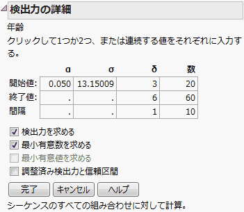

検出力分析
[検出力の分析]コマンドを選択すると、「検出力の詳細」レポートが開きます。ここで、該当する効果のF検定について、事前や事後の検出力分析を行えます。
メモ: 差を検出するのに必要な標本サイズを、実験や調査を行う前に算出する作業は、「検出力の事前計算」などと呼ばれています。実験計画は「実験計画(DOE)」プラットフォームで行えますが、検出力の事前計算には[実験計画(DOE)]>[標本サイズ/検出力]および[実験計画(DOE)]>[計画の評価]が役に立ちます。「モデルのあてはめ」を利用した検出力の事前計算の例については、検出力の事前計算を参照してください。
図3.19は、「Big Class.jmp」サンプルデータの「検出力の詳細」レポートです。この「検出力の詳細」レポートで、アルファ(α; 有意水準)、シグマ(σ; 誤差の標準偏差)、デルタ(δ; 効果の大きさ)、数(n; 標本サイズ)を入力すると、それらの値に対する検出力が求められます。値を1つだけ(開始値のみ)入力するか、値を2つ(開始値と終了値)入力するか、もしくは、等差数列(開始値、終了値、間隔)で入力してください。入力した値に対して、検出力が計算されます。
図3.19 「検出力の詳細」ウィンドウ
Power Details Window
検出力分析を参照してください。
「検出力の詳細」ウィンドウには、次のような列とオプションが含まれます。
アルファ(α)
検定の有意水準です。この値は0~1の間で、通常は、0.05、0.01、または0.10です。「モデルのあてはめ」起動ウィンドウで[有意水準の設定]を選択して異なる値を設定していない限り、1行目にあらかじめ入力されているαの値は0.05です。
シグマ(σ)
誤差の標準偏差。現在のデータとモデルから計算されたRMSE(誤差の標準偏差の推定値)が、参考値として1行目にあらかじめ入力されています。
デルタ(δ)
対象となる効果の大きさ(effect size; 効果量)。効果の大きさを参照してください。1行目にあらかじめ入力されている値は、仮説の平方和を標本サイズの平方根で割った値の平方根、つまりEquation shown hereです。
数(n)
標本サイズ。1行目にあらかじめ入力されている値は、現在のデータの標本サイズです。
検出力を求める
α、σ、δ、nから、検出力が求められます。検出力とは、指定したσおよびnのとき、有意水準αで検定が有意となり、大きさδの差が検出される確率です。検出力の計算を参照してください。
最小有意数を求める
指定したδおよびσのとき、有意水準αで検定が有意となるために必要な標本サイズの最小数を求めます。LSNの計算を参照してください。
最小有意値を求める
p値がαとなるパラメータまたはパラメータの線形関数の最小絶対値を求めます。最小有意値は、α、σ、nの関数です。このオプションは、自由度が1の検定に対してだけ使用できます。LSVの計算を参照してください。
