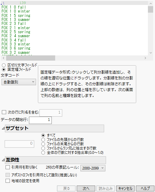

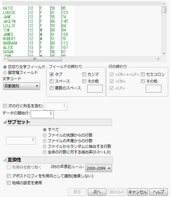

テキスト読み込みウィザードのオプションを図3.14と図3.15に示します。
図3.14 固定幅ファイルのテキスト読み込みウィザード
Text Import Wizard for Fixed Width Files
図3.15 区切り文字ファイルのテキスト読み込みウィザード
Text Import Wizard for Delimited Files

フィールドの終わり
(区切り文字ファイルの読み込みウィンドウでのみ有効)フィールドの終わりを示す文字の横にあるチェックボックスをオンにします。該当する文字が表示されていない場合は、[その他]の横のチェックボックスをオンにした後、下のボックスに文字を入力してください。
行の終わり
(区切り文字ファイルの読み込みウィンドウでのみ有効)行の終わりを示す文字の横にあるチェックボックスをオンにします。該当する文字が表示されていない場合は、[その他]の横のチェックボックスをオンにした後、下のボックスに文字を入力してください。二重引用符が検出された場合は、二重引用符の間では区切り文字のルールは使われません。二重引用符が検出された場合は、まず、閉じる二重引用符が検索されます。そして、二重引用符間にあるスペースなど他の区切り文字は無視され、テキスト文字列の一部として扱われます。

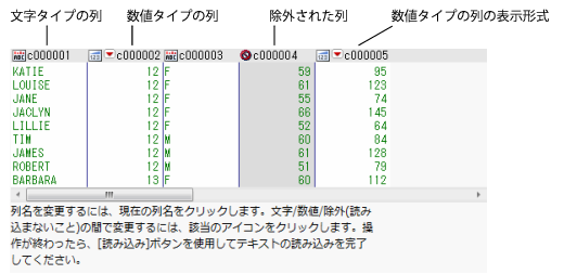

設定を選択し終わったら、[次へ]をクリックします。次のウィンドウには、各列の尺度が表示されます。デフォルトの尺度を変更するには、次のいずれかを実行します。
• データタイプのアイコンをクリックし、数値(Image shown here)から文字(Image shown here)に変更します。アイコンをクリックするたびに、文字→数値→除外(Image shown here)の順で切り替わります。除外した列は読み込まれません。
• 数値列のデータ形式を変更するには、赤い三角ボタンをクリックし、メニューから形式を選択します。
• 列見出しをクリックして、テキストを変更します。
テキスト読み込みウィンドウの上部に、テキストファイルをJMPデータファイルに読み込んだ場合のプレビューが表示されます。データを読み込むには、[読み込み]ボタンをクリックします。
図3.16 テキスト読み込みウィザードのウィンドウ(列オプション)
Text Import Wizard Window with Column Options
