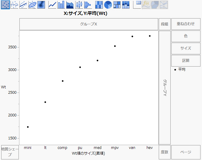

5. 「Wt」を選択し、「Y」ゾーンにドラッグします。
6. 「要約統計量」リストから[平均]を選択します。
図3.20 Wtの昇順に並べられたサイズの例
Example of Size Ordered by Wt, Ascending
「Wt」の平均が左から右に増加しているのがわります。

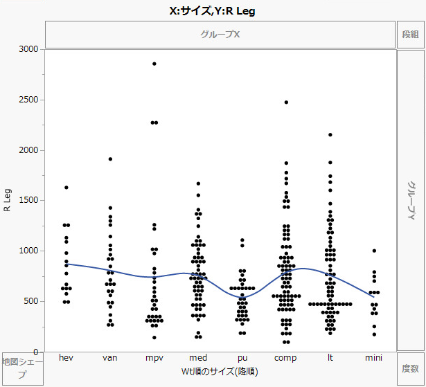

今度は、順序を昇順から降順に変更してみましょう。
7. 「X」ゾーン内を右クリックし、「順序」>「Wt, 降順」を選択します。
これで、「サイズ」の水準が「Wt」の平均の降順に並べ替えられました。次に、「R Leg」(右大腿部への荷重)が自動車の重量とともに減少しているかどうかを見てみましょう。
8. 「Y」ゾーンで「Wt」を右クリックし、[削除]を選択します。
9. 「R Leg」を選択し、「Y」ゾーンにドラッグします。
10. 「要約統計量」リストから[なし]を選択します。
これにより、平均が個々のオブザベーションの点に置き換わります。
11. [平滑線]Image shown hereをクリックします。
図3.21 「Wt」の降順に並べられた「R Leg」の例
Example of R Leg Ordered by Wt, Descending
「R Leg」と重量の区分との間には、関係が見られません。
