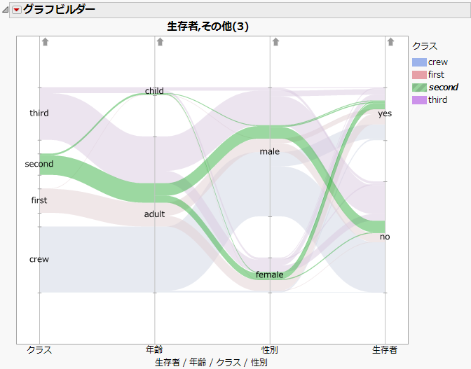

すべての変数がカテゴリカルの場合は、カテゴリカル変数の水準の組み合わせごとに、1つの帯が表示されます。帯は、左から右へ向かうにつれ分岐します。最初のカテゴリカル変数に対応する間隔には、その変数の水準ごとに1つの帯があります。最後のカテゴリカル変数に対応する最後の間隔では、そこまでの変数の水準の可能な組み合わせごとに1つの帯があります。
図3.42 「Titanic.jmp」を使用したカテゴリカル変数の帯の例
Example of Categorical Bands Using Titanic.jmp
図3.42では、クラス2(二等船室)のすべての乗客を含む帯が選択されています。このパラレルプロットから、ほとんどが成人であったこと、女性より男性の方が多かったこと、および生存者の方が非生存者よりわずかに少ないことがわかります。
変数の値または水準は、「曲がり具合」オプションで指定された曲がり具合の線でつなげられています。

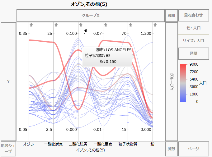

ヒント: 曲線上にカーソルを置くと、対応する行の情報を含むラベルが表示されます。
図3.43は、「Cities.jmp」データテーブルにある6つの変数のパラレルプロットを示しています。「人口」変数は、「色」と「サイズ」の変数として使用されています。「Los Angeles」の曲線のラベルが表示されています。

デフォルトでは、変数の値のスケールは、最小値と最大値が同じレベルでプロットされるように調整されます。たとえば、図3.43では、縦方向の値の広がり方が各変数間で同じです。縦線に、それぞれ変数の最小値と最大値のラベルが示されています。
図3.43を見ると、「一酸化炭素」と「粒子状物質」のスケールが他の変数のスケールと大きく異なっています。測定した変数間でスケールが大きく異なる場合は、この方法で表示すると、違いがはっきりとわかります。
