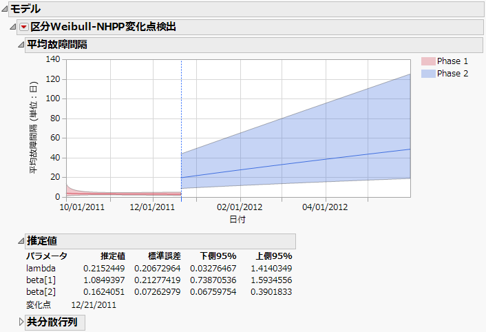

[区分Weibull-NHPP変化点検出]オプションを選択した場合、推定されたモデルのプロットと信頼区間が「観測データ」の「累積イベント数」レポートに追加されます。「モデルリスト」が更新され、推定された変化点に基づく統計量が表示されます。「モデル」の下には、「区分Weibull-NHPP変化点検出」レポートが表示されます。
デフォルトの「区分Weibull-NHPP変化点検出」レポートには、「平均故障間隔」グラフ・「推定値」・「共分散行列」が表示されます。図10.22は、「Reliability」フォルダの「BrakeReliability.jmp」サンプルデータを用いたときのものです。この例では、「推定値」レポートの下部の「変化点」に「12/21/2011」と表示されていますので、変化点は2011年12月21日であると推測されます。なお、標準誤差や信頼区間は、変化点が既知であるという前提で算出されています。このグラフと「推定値」レポートについては、区分Weibull-NHPPに説明があります。
図10.22 「区分Weibull-NHPP変化点検出」レポート
Piecewise Weibull NHPP Change Point Detection Report
