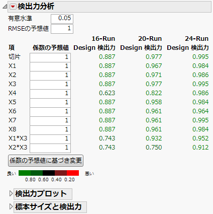

検出力分析
検出力とは、特定の大きさをもつ効果を検出できる確率のことです。「検出力分析」レポートは、現在の計画によって重要な効果を検出できるかどうかを評価および比較するのに役立ちます。「検出力分析」レポートは、各計画について、「モデル」の効果に対する検定の検出力を計算します。
個々のモデルパラメータと効果全体に対する検定の検出力が計算されます。なお、このレポートには、「検出力プロット」と「標本サイズと検出力」プロットも表示されます。
検出力は、実験の回数、有意水準、誤差分散などによって決まります。検出力の計算方法については、検出力の計算を参照してください。
図16.20 3つの計画の「検出力分析」アウトライン
Power Analysis Outline for Three Designs
図16.20は、異なる実験回数の計画で作成された3つの計画の「検出力分析」アウトラインです。この例では、「モデル」に2つの2因子間交互作用も追加しています。
「検出力分析」レポート
検出力の計算には「有意水準」や「RMSEの予想値」の設定も使われます。それらの数値を変更すると、それらの変更した情報が検出力の計算に反映されます。また、「係数の予想値」に検出したい差に対応した係数を指定してください。「係数の予想値」に新しく指定した数値に基づいてすべての結果を更新するには、[係数の予想値に基づき変更]をクリックしてください。

個々のパラメータに対する検定
「項」の列には、モデル項が一覧表示されています。「係数の予測値」には、それらの項に対するパラメータ値が含まれます。「検出力」の列に含まれている値は、「係数の予想値」が真の係数の値であるときの、「係数が0である」という帰無仮説に対する検定の検出力です。
項
検定される係数に対応しているモデル項の名前。
係数の予想値
モデル項に対応している係数の値。この値は、検出力の計算に使われます。「係数の予想値」列に新しい値を入力し、[係数の予想値に基づき変更]ボタンをクリックすると、「検出力」の計算結果が更新されます。
メモ: 「係数の予想値」のデフォルト値は、連続尺度の効果に対しては、1です。カテゴリカルな効果に対しては、1と-1が交互に現れます。
検出力
指定した「係数の予想値」が真の係数の値である場合に、「効果はない」という帰無仮説を棄却できる確率。
– 連続変数の主効果に対しては、低値と高値における応答平均の差は、係数に2を掛けた値です。
– カテゴリカル因子の係数の場合、因子の全水準における(モデルに基づく)応答平均の変化は、係数の予想値の絶対値に2を掛けた値になります。カテゴリカル因子の検出力については、3水準以上のカテゴリカルな効果に対する検定を参照してください。
検出力の計算には、「有意水準」と「RMSEの予想値」も考慮されます。検出力の計算については、1つのパラメータに対する検出力を参照してください。
係数の予想値に基づき変更
「係数の予想値」列に新しい値を入力し、[係数の予想値に基づき変更]ボタンをクリックすると、「検出力」の列が更新されます。

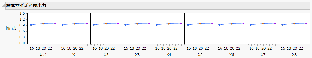

「標本サイズと検出力」プロット
「標本サイズと検出力」プロットは、比較する計画の実験回数が異なる場合のみ表示されます。モデルの各効果において、標本サイズが検出力に及ぼす影響がわかります。「検出力プロット」のグラフと同様の情報ですが、異なる形式で情報を描きます。「標本サイズと検出力」プロットでは、整数の標本サイズに対して、検出力が折れ線で描かれています。
図16.22 3つの計画の「標本サイズと検出力」プロット
Power versus Sample Size Profiler for Three Designs
