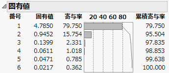

固有値
各主成分に対応する固有値が、大きい方から順に表示されます。固有値は、多変量データにおける分散の合計が各主成分によってどれぐらい説明されるかを表します。
固有値のスケールは、分析対象とする行列によって異なります。
– [相関係数行列から]オプションを選んだ場合、固有値の合計は変数の個数に一致します。
– [共分散行列から]オプションを選んだ場合、固有値は尺度化されません。
– [原点周りの積和行列から]オプションを選んだ場合、積和行列の固有値を標本サイズで割った値が表示されます。
赤い三角ボタンのメニューから[Bartlettの検定]オプションを選択した場合、各固有値に対する仮説検定(図4.6)が行われます(Jackson, 2003)。

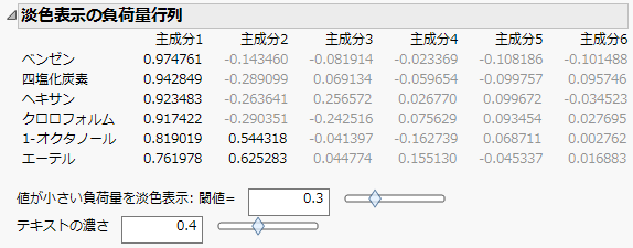

濃淡表示の負荷量行列
各主成分の負荷量を示した表の表示/非表示を切り替えます。この表の変数は、第1主成分の負荷量によって降順に並べ替えられています。
図4.7 濃淡表示の負荷量行列
Formatted Loading Matrix
値が小さい負荷量を淡色表示: 閾値=
「濃淡表示の負荷量行列」レポートに表示しない負荷量を決める値です。テキストボックスかスライダーを使って、選択した値より小さい絶対値の負荷量を淡色表示にします。
テキストの濃さ
「濃淡表示の負荷量行列」レポートで淡色表示する値の透明度。テキストボックスかスライダーを使って、淡色表示する負荷量の透明度を設定します。透明度は0~1です。低い値ほど透明度は高くなります。たとえば、透明度を0に設定すると、閾値以下の負荷量はまったく表示されなくなります。透明度を1に設定すると、すべての負荷量はそのまま表示されます。

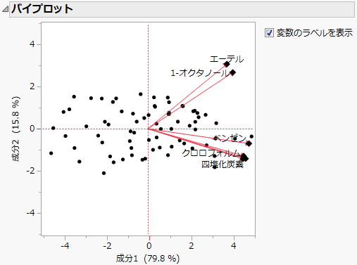

バイプロット
スコアと負荷量を重ねて描いたバイプロットの表示/非表示を切り替えます。指定した成分数に対するバイプロットが描かれます。
メモ: データに欠測値が含まれる場合、補完したスコアがバイプロットに表示されます。
図4.8 バイプロット
Biplot
メモ: バイプロットでは、主成分スコアは点で、主成分負荷量は矢印で描かれています。

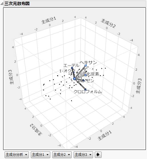

三次元スコアプロット
(「横長」または「疎」の推定法では表示されません。)主成分スコアの三次元散布図が表示されます。初期のプロットでは、最初の3つの主成分がプロットされています。
メモ: データに欠測値が含まれる場合、補完したスコアが三次元スコアプロットに表示されます。
図4.10 三次元スコアプロット
Scatterplot 3D Score Plot
プロットのソース
どのデータをプロットするかを選択します。使用できるオプションは、[主成分分析]、[回転後の主成分]、[データ列]です。
変数の指定
各軸にプロットする変数を指定します。[主成分分析]オプションまたは[回転後の主成分]オプションを選択した場合、主成分スコアがプロットされます。[データ列]オプションを選択すると、元の変数がプロットされます。
サイクルボタンImage shown here
軸にプロットする変数が順番に変更されます。
このプロットでは、変数が中心からの矢印で描かれます。この矢印は、バイプロット線といい、主成分の空間上に元の変数の向きを近似的に描いています。変数が2つまたは3つしかない場合、バイプロット線は、近似ではなく、元の変数の正確な向きを表します。これらのバイプロット線は、主成分負荷量を表しています。
