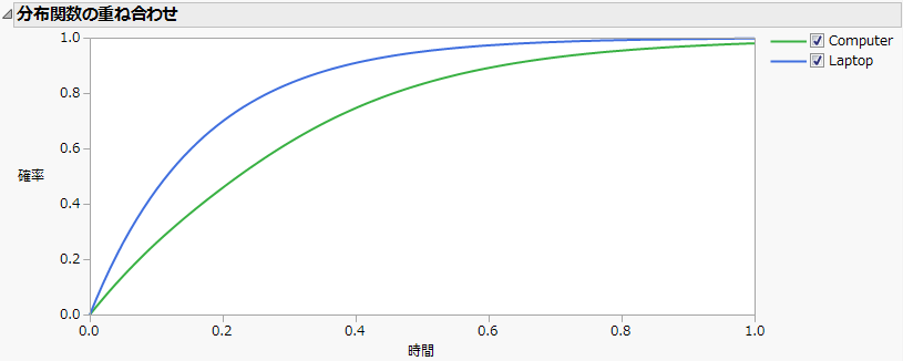

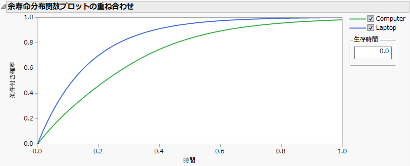

[デザインの比較を表示]オプションは、「分布関数の重ね合わせ」プロットと「余寿命分布関数プロットの重ね合わせ」プロットを表示します。プロットは、システムダイヤグラムの下のワークスペースに表示されます。図11.14および図11.15を参照してください。
• 「分布関数の重ね合わせ」プロットは、「デザイン」パネルにある各デザインについて、それらの故障確率を描いたものです。
• 「余寿命分布関数プロットの重ね合わせ」プロットは、特定の時間まで生存したという条件のもとでの、条件付きの故障確率を描いたものです。プロットの右側のボックスに「生存時間」を入力してください。または、原点にある小さな長方形を右方向にドラッグすることにより、「生存時間」をマウス操作で変更することもできます。
チェックボックスを使用すると、プロットに表示するデザインを選択できます。これにより、複数のデザインのうちのいくつかだけを比較することができます。

図11.14 「分布関数の重ね合わせ」の例
Distribution Overlay Example
図11.15 「余寿命分布関数プロットの重ね合わせ」の例
Remaining Life Distribution Overlay Example
