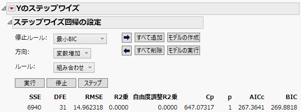

「ステップワイズ回帰の設定」パネルでは、説明変数を取捨選択するときの有意水準や方法を指定したり、処理を開始/停止したりできます。除外されている行または欠測値の行がある場合は、[実行]ボタンの下にその旨を示すメモが表示されます。
図5.3 「ステップワイズ回帰の設定」パネル
Stepwise Regression Control Panel

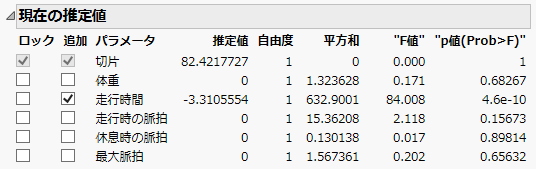

2. [ステップ]をクリックします。
図5.4で、この1ステップを行った時点で、最も有意な項である「走行時間」がモデルに追加されます。

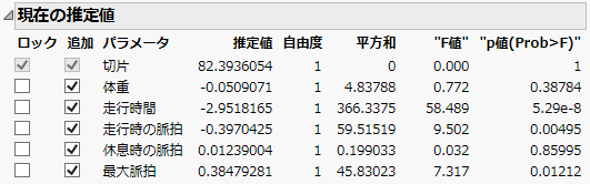

3. [実行]をクリックします。
図5.5で、「体重」と「休息時の脈拍」を除いたすべての項が追加されているのがわかります。
図5.4 1ステップを行った後における変数増加の「現在の推定値」表
Current Estimates Table for Forward Selection after One Step
図5.5 3ステップを行った後における変数増加法の「現在の推定値」表
Current Estimates Table for Forward Selection after Three Steps

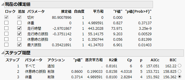

変数減少法の例
変数減少法は、すべての項を含むモデルから、有意でない項を順に削除していきます。モデルに含まれている項がすべて有意になるまで、項は削除されていきます。
1. ステップワイズ回帰の使用例の手順を完了します。
2. [すべて追加]をクリックします。
図5.6 すべての効果が追加されたモデル
All Effects Entered into the Model
3. [方向]で[変数減少]を選択します。
4. [ステップ]を2回クリックします。
第1ステップで「休息時の脈拍」が、第2ステップで「体重」がモデルから削除されます。
図5.7 有意でない項が削除された後の結果
Current Estimates with Terms Removed and Step History Table
