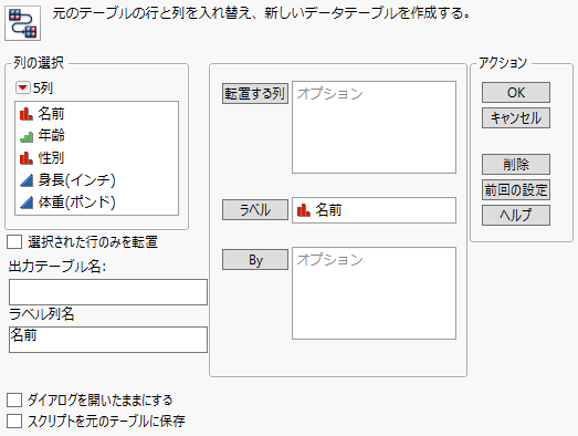

2. [テーブル]>[転置]を選びます。
図6.15 「転置」ウィンドウ
Transpose Window
3. 左側の「列の選択」ボックスで転置する列名を強調表示します。
4. [転置する列]をクリックします。
5. 追加のオプションを使用して、転置後のテーブルをさらにカスタマイズします。
6. [OK]をクリックします。

転置する列
転置する列を追加します。
ラベル
元のテーブルの列のデータを新しいテーブルの列名として使用します。次の手順を行います。
1. 左側の「列の選択」ボックスで1つの列を強調表示します。
2. [ラベル]をクリックします。「ラベル」ボックスに列名が表示されます。
デフォルトでは、「ラベル」という列名を持った列が作成されます。「ラベル列名」ボックスで別の列名を指定できます。ラベル列の値ごとに1つの列が作成されます。このため、ラベル列に重複する値があると、重複する最後の行の値を使って重複する値の列が1つだけ作成されます。
