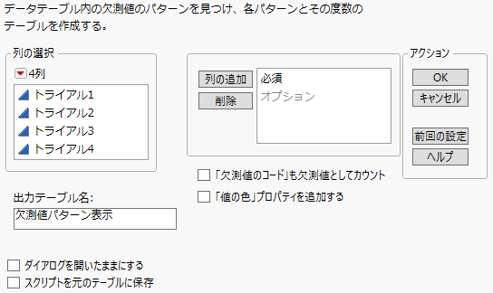

図4.18 「欠測値パターン表示」ウィンドウ
The Missing Data Pattern Window
3. 列をすべて強調表示します。

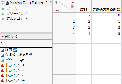

図4.19 「欠測値パターン表示」テーブル
A Missing Data Pattern Table
ヒント: データのツリーマップまたはセルプロットをすばやく作成するには、テーブルパネルの「ツリーマップ」または「セルプロット」スクリプトの横にある緑の三角ボタンをクリックします。
図4.19は、次のパターンを示しています。
• 1行目は、「トライアル1」、「トライアル2」、「トライアル3」、「トライアル4」のどの値も欠測していない行が、2行あることを示しています。
• 2行目は、「トライアル4」の値だけが欠測している行が、2行あることを示しています。
• 3行目は、「トライアル3」と「トライアル4」の値が欠測している行が、2行あることを示しています。
• 4行目は、「トライアル2」、「トライアル3」、「トライアル4」の値が欠測している行が、1行あることを示しています。
