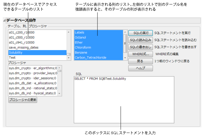

3. 「データベース: テーブルを開く」ウィンドウで、テーブルの特定のサブセットを開く場合は[詳細]ボタンをクリックします。
4. 有効なSQLステートメントを入力するか、デフォルトのSQLステートメントを変更します。図3.68のように、選んだファイルに適切なSQL Select文がデフォルトで表示されます。使用できるSQLステートメントの説明については、SQL(Structured Query Language:構造化照会言語): リファレンスを参照してください。
[WHERE式]ボタンをクリックして、WHERE式エディタを使って式を作成して追加することもできます。WHERE式エディタの使用を参照してください。
図3.68 Excelファイルの「Solbility」テーブルからすべての変数を読み込む
Reading All Variables from the Solubility Table Stored in an Excel File
5. [SQLの実行]をクリックします。選択した列を含むJMPデータテーブルが表示されます。データテーブル変数の使用を参照してください。
