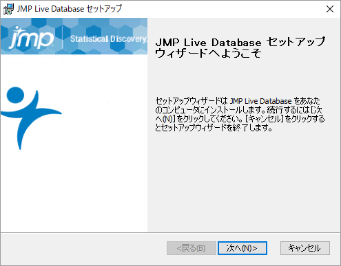

JMP Liveデータベースのインストール
「JMPLiveDatabase.msi」をダブルクリックします。
このファイルは、デフォルトではSoftware Depotのダウンロード先(\JMP\JMP_Live_Server\16_2\Windows\)に保存されています。
図1.1 JMP Liveデータベース設定ウィザード
JMP Live Database Setup Wizard
[次へ]をクリックします。

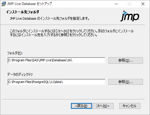

図1.2 インストールフォルダを指定
Specify Installation Folders
JMP LiveデータベースとPostgreSQLデータベースのインストール先を指定します。
デフォルトのインストール先をそのまま使う場合は、[次へ]をクリックします。
インストール先のフォルダを変更するには、[参照]をクリックします。
メモ: PostgreSQLデータベースのインストール先ディレクトリに十分な空き容量があることを確認してください。

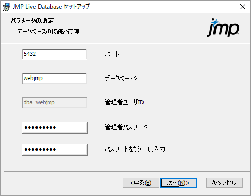

図1.3 データベースパラメータを指定
Specify Database Parameters
次のパラメータを入力します。
メモ: アップグレードする場合は、これらのパラメータがJMP Live環境ファイルにある値と一致することを確認してください。詳細については、詳細設定を参照してください。
ポート: PostgreSQLが他のデータベースと通信する際に使用するTCPポート。通常は5432です。PostgreSQL 9.6からアップグレードする場合、前のデータベースと同じポート番号を使用することはできないので、5433を使用することをお勧めします。
データベース名: JMP Liveが使用するデフォルトのデータベースの名前。webjmpをそのまま使用することをお勧めします。管理者ユーザIDのdba_webjmpは変更できません。
管理者パスワード: 管理者パスワードはデフォルトでPassword1に設定されています。パスワードを変更することを強くお勧めします。
メモ: 使用できる文字は、A~Z、a~z、0~9、;,/?:@&=+$#-_.!~*'()です。

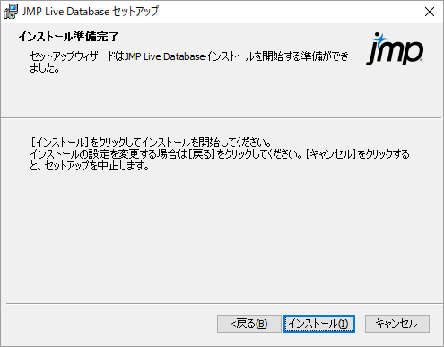

図1.4 JMP Liveデータベースのインストールを開始
Start JMP Live Database Installation
5.
[インストール]をクリックします。

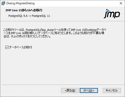

図1.8 移行方法の選択
Choose a Migration Process
5.
移行方法を選択します:
データベースの移行に慣れていない場合は、[データベースを移行する]を選択したままにしてください。
データベースの移行に慣れている場合は、[データベースを移行する]の選択を解除し、手動での移行を行うことをお勧めします。手動での以降においては、自分でいろいろカスタマイズできます。データベースのバックアップと復元については、PostgreSQLのマニュアルを参照してください。

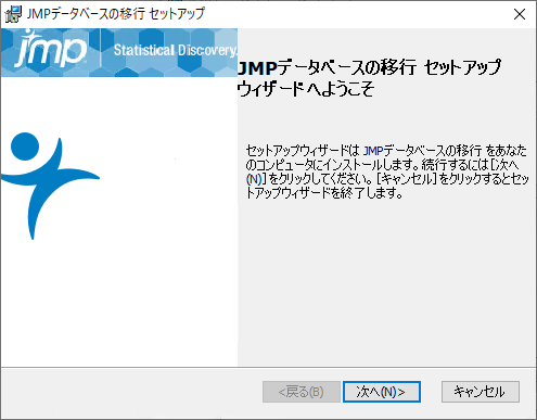

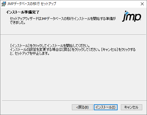

図1.10 JMP Liveデータベース移行設定ウィザード
JMP Live Database Migration Setup Wizard
7.
[次へ]をクリックします。

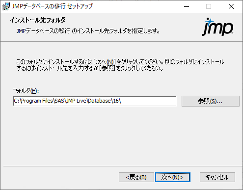

図1.11 インストールフォルダを指定
8.
JMP Liveデータベースのアップデートインストーラのインストール先を指定します。

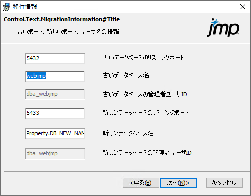

図1.12 データベースパラメータを指定
9.
次のパラメータを入力します。
古いデータベースのリスニングポート: PostgreSQL 9.6が古いバージョンのJMP Liveデータベースとの通信に使用するTCPポート。
古いデータベース名: 古いバージョンのJMP Liveが使用するデフォルトのデータベースの名前。
古いデータベースの管理者ユーザID: 古いバージョンのJMP Liveデータベースの管理者ユーザID。通常は、dba_webjmpです。
新しいデータベースのリスニングポート: PostgreSQL 11が新しいバージョンのJMP Liveデータベースとの通信に使用するTCPポート。これは、古いデータベースのリスニングポートとは別のポートでなければなりません。
新しいデータベース名: 新しいバージョンのJMP Liveが使用するデフォルトのデータベースの名前。webjmpをそのまま使用することをお勧めします。
新しいデータベースの管理者ユーザID: 新しいバージョンのJMP Liveデータベースの管理者ユーザID。通常は、dba_webjmpです。

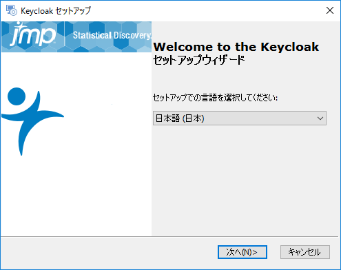

図1.14 インストーラの言語を選択
Select Your Setup Language
インストーラの言語を選択し、[次へ]をクリックします。

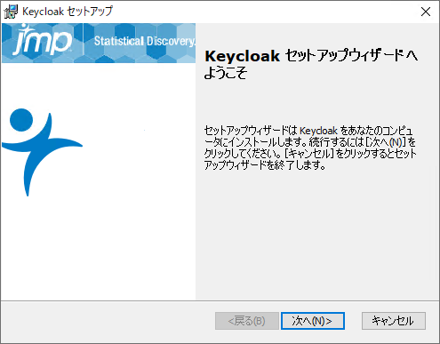

図1.15 Keycloakの「ようこそ」ウィンドウ
Keycloak Welcome Window
[次へ]をクリックします。

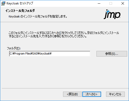

図1.16 Keycloakのインストール先を指定
Specify the Keycloak Install Location
Keycloakのインストール先となる場所を指定し、[次へ]をクリックします。
メモ: Keycloakファイルは、「keycloak-12.0.1」というサブフォルダにインストールされます。このサブフォルダは、移動や変更ができません。

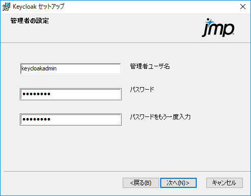

図1.17 Keycloak管理者を設定
Set Up the Keycloak Administrator
5.
管理者のログイン情報を指定し、[次へ]をクリックします。
デフォルトでは、ユーザ名はkeycloakadmin、パスワードはpasswordに設定されています。パスワードを変更することをお勧めします。

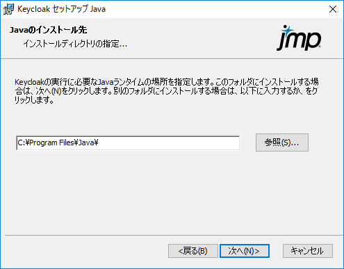

図1.18 Javaのインストール先を指定
Specify the Java Install Location
Keycloakのインストールプロセスでは、Azul Javaもインストールされます。Azul Javaがすでにインストールされている場合は、何も変更されません。
6.
Javaのインストール先となるディレクトリを指定し、[次へ]をクリックします。
メモ: インストーラによってWindowsの[システムの詳細設定]にJAVA_HOME環境変数が追加されます。

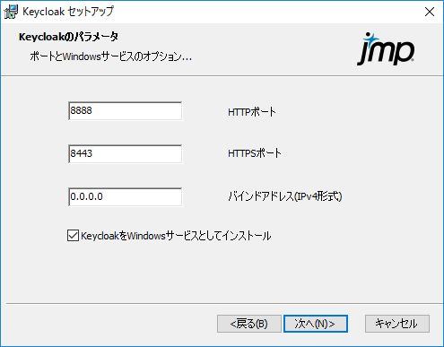

図1.19 ポートとサービスの設定
Configure Ports and Services
7.
次のようなKeycloakの詳細を指定します。
HTTPポート: HTTPネットワークポートを入力します。デフォルトのポートは8888です。このポートは、Keycloakサーバーに対して開いている必要があります。
HTTPSポート: HTTPSネットワークポートを入力します。デフォルトのポートは8443です。このポートは、Keycloakサーバーに対して開いている必要があります。
バインドアドレス(IPv4形式): Keycloakインスタンスが(指定されたポート番号を使って)リクエストを待機(リッスン)するIPアドレスを入力します。デフォルトのアドレスは0.0.0.0で、Keycloakをインストールしたコンピュータに割り当てられるすべてのIPアドレスで接続が受け入れられます。
KeycloakをWindowsサービスとしてインストール: このオプションを選択すると、KeycloakがWindowsサービスとしてインストールされます。WindowsサービスとしてインストールしたKeycloakは、自動的に開始され、コンピュータが再起動したときも自動的に開始されるので、常に実行中になります。このオプションを選択しなかった場合は、初回やコンピュータの再起動時に手動でKeycloakを開始する必要があります。このオプションはデフォルトで選択されているので、そのままにすることをお勧めします。
8.
[次へ]をクリックします。

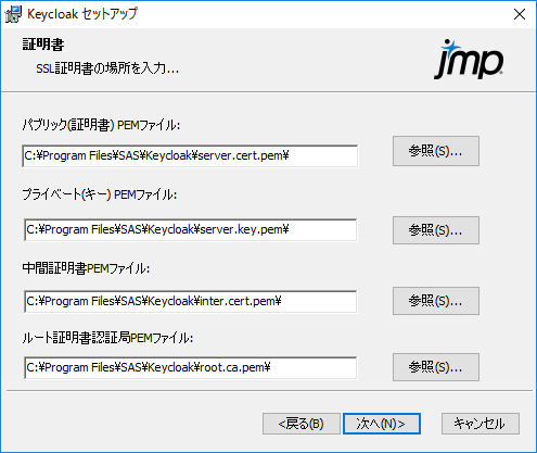

図1.20 Keycloakの証明書を指定
Specify Keycloak Certificates
Keycloakは、ユーザの組織の真正性を保証し、KeycloakとIDプロバイダーの間での安全な接続を可能にするためにSSL証明書を必要とします。
注意: 証明書を指定しないと、インストールが完了しません。
9.
組織のSSL証明書の場所を指定します。証明書は、認定プロバイダーから入手する必要があります。
10.
[次へ]をクリックします。

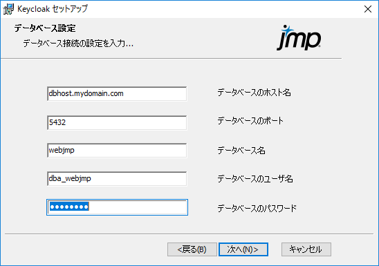

図1.21 データベースパラメータを指定
Configure Database Parameters
Keycloakは、ユーザやクライアントに関する情報をデータベースに保存します。
11.
データベース情報を入力します。
メモ: 次の情報は、JMP Liveデータベースのインストール時に入力した情報と一致する必要があります。JMP Liveデータベースのインストールまたはアップグレードを参照してください。
データベースのホスト名: JMP Liveデータベースがあるコンピュータの別名またはDNS名を入力します。
データベースポート: データベースが待機(リッスン)するポートを入力します。
データベース名: JMP Liveデータベースの名前を入力します。
データベースのユーザ名: データベース管理者のユーザ名を入力します。
データベースのパスワード: データベース管理者のパスワードを指定します。

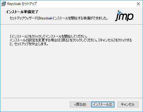

図1.22 Keycloakのインストール準備が完了
Ready to Install Keycloak
13.
[インストール]をクリックして続行します。

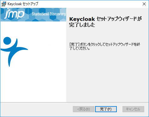

図1.23 完了ウィンドウ
Completion Window
14.
[完了]をクリックします。
JavaとKeycloakのそれぞれに処理があるため、プロセスの完了に数分かかることがあります。進行状況を示すインジケータとコマンドプロンプトが表示されます。
KeycloakをWindowsサービスとして実行するオプションを選択した場合は、インストールが完了した時点でKeycloakが実行されているはずです。オプションを選択しなかった場合は、次のコマンドを使って手動で開始します。
<Keycloakのディレクトリ>\bin\standalone.bat -c standalone-ha.xml

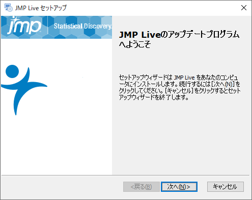

図1.26 インストーラの言語を選択

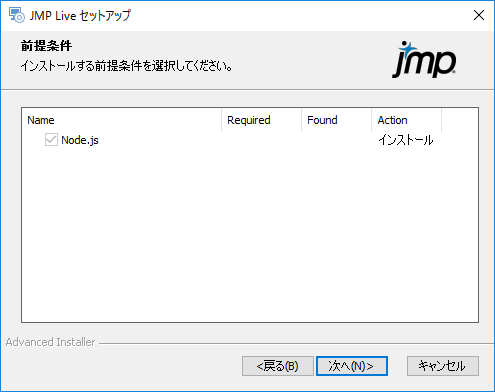

図1.27 インストールする前提条件を選択
Select Prerequisites to Install
Node.jsは必須のインストール項目であるため、デフォルトで選択されています。
[次へ]をクリックします。

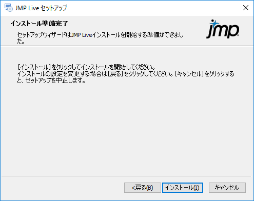

図1.29 JMP Liveのインストールを開始
Start JMP Live Installation
[インストール]をクリックしてJMP Liveインストールを開始し、インストールが完了したら[終了]をクリックします。

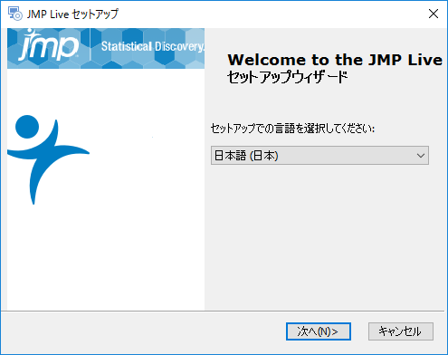

図1.30 インストーラの言語を選択

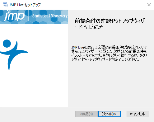

図1.31 JMP Liveの前提条件の設定ウィザード
JMP Live Prerequisites Setup Wizard
[次へ]をクリックします。

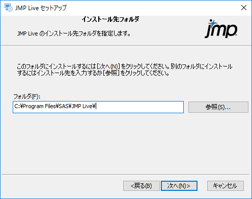

図1.34 インストールフォルダを指定
6.
JMP Liveのインストール先を指定します。
デフォルトのインストール先をそのまま使う場合は、[次へ]をクリックします(推奨)。

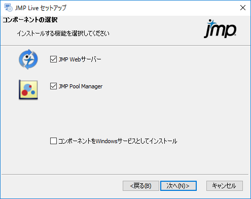

図1.35 コンポーネントの選択ウィンドウ
Component Selection Window
7.
このコンピュータにインストールしたいコンポーネントを(少なくとも1つ)選択します。
このコンピュータに両方のコンポーネントをインストールする場合は、両方が選択された状態のまま、次に進みます。
コンポーネントを異なるコンピュータに分散させる場合は、このコンピュータにインストールするコンポーネントのみを選択してください。もう一方のオプションをインストールするために、別のコンピュータでもう一度インストーラを実行する必要があります。

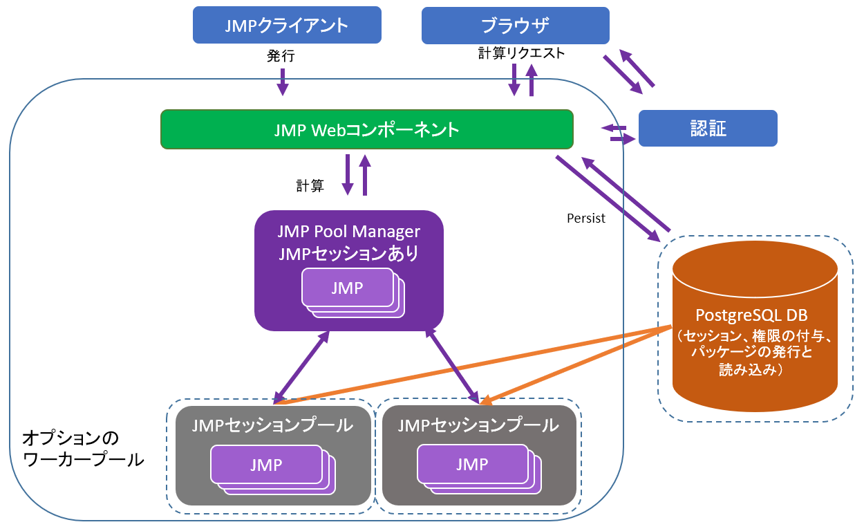

メモ: ワーカープールアーキテクチャ用にインストールをする場合は、JMP Pool Managerを選択し、ステップ14に進んでください。詳細については、JMP Liveのアーキテクチャと認証についてを参照してください。

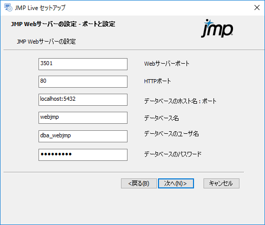

図1.36 ポートとデータベースの詳細を指定
Specify Ports and Database Details
9.
JMP Webサーバーに関して次の指定を行ってください。
Webサーバーポート: ブラウザからのリクエストを取得するHTTPSポートを入力します。デフォルトでは、3501に設定されています。ポート443(デフォルトのHTTPSポート)を指定することもできますが、専用のポートを使用した方が監視やアクセスの制御がしやすくなります。Webサーバーコンポーネントの手前にアプリケーションロードバランサーをインストールする場合は、このポートを指定してください。
HTTPポート: HTTPポートを入力します。デフォルトのポート80は、ほとんどの目的に適しています。8080を使用する組織もあるので、必要であればそのポートを指定します。
データベースのホスト名: ポート:
JMP Live用のPostgreSQLデータベースを実行しているコンピュータのDNS名を入力します。デフォルトの名前はlocalhost(インストールコンピュータ)ですが、PostgreSQLを実行している専用サーバーを指定するのが普通です。このコンピュータは、企業のファイアウォールの内部、ファイアウォールの外、クラウドサービスのいずれにあるものでもかまいません。
PostgreSQLのインストール時に外部からの通信用として指定したポートを入力します。デフォルトのPostgreSQLポートは5432です。
データベース名: PostgreSQLの中でJMP Liveデータベースに設定された名前を入力します。データベースインストーラが使用するデフォルトの名前はwebjmpです。この名前の変更は可能ですがお勧めしません。
データベースのユーザ名およびデータベースのパスワード: JMP Liveデータベースのインストール時に指定した管理者ユーザIDとパスワードを入力します。データベースのユーザ名はdba_webjmpを使用し、パスワードはデフォルトのもの(Password1)を変更し使っていることでしょう。ここには、その変更後のパスワードを入力してください。

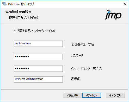

図1.37 管理者アカウントの作成
Create an Administrator Account
メモ: 管理者アカウントの作成を強くお勧めします。ただし、JMP Liveを前のバージョンからアップデートするところで、データベースですでに管理者アカウントが存在している場合は、[管理者アカウントを今すぐ作成]ボックスの選択を解除してこの手順をスキップしてください。
10.
JMP Liveへのログインに使用する管理者ユーザ名を入力します。パスワード(デフォルトはpassword)と、JMP Liveにコンテンツを投稿する際に表示される表示名を指定します。次のことに注意してください。
管理者ユーザ名は小文字を使用しなければならず、スペースを含むことはできません。
管理者アカウントを作成したら、このアカウントにログインして他のユーザを管理者に指定することができます。
管理者アカウントは、いつでもコマンドラインインターフェースを使って作成できます。JMP Live用管理者アカウントの作成を参照してください。

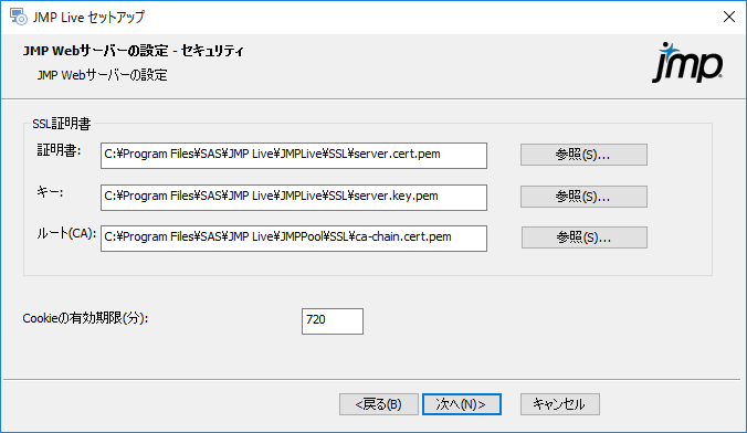

図1.38 SSL証明書を指定
Specify SSL Certificates
11.
組織のSSL証明書に移動するか、SSL証明書の名前を入力します。
SSL証明書とは、ブラウザとWebサーバーの安全な通信を可能にする暗号鍵をテキストファイルにまとめたものです。暗号鍵は、各組織に固有のもので、DigiCert、Symantec、Network Solutionsなどのサードパーティベンダーから提供されます。JMP Liveを証明書なしで実行することはできません。
プライマリの証明書と鍵は、購入者に対して設定されています。ルート(CA)証明書は、サードパーティベンダーによって提供されます。
JMP Liveインストーラによって、ローカルホスト上で最小限のテストをするための証明書セットが用意されています。ただし、サイトをローカルのブラウザで閲覧すると警告が表示されます。また、インストールコンピュータ以外のブラウザからはサイトにアクセスできません。
12.
Cookieの有効期限: JMP LiveにサインインしたことをJMP Webコンポーネントにどれだけの間記憶させるかを指定します。
デフォルト値は720分(12時間)ですが、セキュリティを高めたいときは時間を短くしてください。
Cookieの有効期限は、アイドルタイムアウトとは異なります。サイトの使用を継続することはできますが、Cookieの期限が切れた時点でもう一度サインインする必要があります。

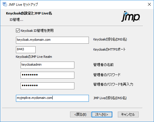

図1.39 Keycloakの設定
Set Up Keycloak
メモ: Keycloakを使用する代わりに、Microsoft Active Directoryへの直接接続を追加することもできます。詳細設定を参照してください。この方法は将来のバージョンのJMP Liveではサポートされなくなりますのでご注意ください。
13.
Keycloakに関して次のような設定を行います。
Keycloak ID管理を使用: Keycloak認証システムを有効にします。このオプションを選択しない場合は、ローカル認証が使用されます。この場合、JMP Liveでアカウントを作成する必要があります。これらのユーザは、他のIDプロバイダーに対しては認証されません。KeycloakとIDプロバイダーの接続については、Keycloakのマニュアルを参照してください。
Keycloakの別名(DNS名): Keycloakの認証サービスを実行しているサーバーの名前を入力します。
KeycloakのHTTPSポート: Keycloakがリクエストを待機するポートの番号を入力します。デフォルトのポートは8443です。
管理者名: Keycloak内のJMP Live realmの管理者名を入力します。Realmは、JMP Liveのログイン情報を、Keycloak認証を使用する可能性のある他のソフトウェアとは別の場所に維持します。
管理者パスワード: KeycloakのJMP Live Realmの管理者パスワードを入力します。
JMP Liveの別名(DNS名): メインのJMP Liveサイトを実行するコンピュータの名前を入力します。

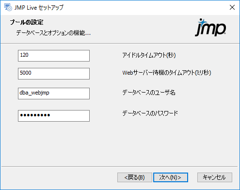

図1.41 JMPの設定
Configure JMP Settings
セッションがJMP Pool Managerまたはワーカープールの一部かどうかに関係なく、JMPセッションの作成をサポートするすべてのコンピュータに、JMPのインストーラを使ってJMPがインストールされている必要があります。レポートが変更されると、JMP Liveの処理を行うためにこれらのJMPセッションが開始されます。
16.
次のようなJMPの詳細を指定します。
JMPセッションの基本ポート: JMPセッションがJMP Pool Managerとの通信に使用する基本ポートを入力します。JMPの各インスタンスには、この基本ポートの番号から始まる一意の番号が割り当てられます。
JMP実行ファイルのパス: JMP Proがある場所のパスを入力します。デフォルトのインストールパスが表示されるので、JMP Proを他の場所にインストールした場合のみ、パスを変更してください。
プールの初期セッション数: プールの初回実行時に開始されるJMPセッションの数を入力します。
プールの最大セッション数: このプールの一部としてこのコンピュータで実行できるJMPセッション数の上限を入力します。初期セッション数として指定された数がすべて使用されているとき、セッションが追加されます。
メモ: Pool Managerをインストールしていて、それを他のワーカープールへのリソース配分だけに使用したい場合は、初期セッション数と最大セッション数を0に設定できます。その場合、ワーカープールを設定し、実行するまで、サイトは機能しません。
図1.42 JMPの設定
17.
次のようなJMPの詳細を指定します。
アイドルタイムアウト(秒): ここに入力した秒数の間、操作を行わないと、JMP Webコンポーネントとの接続が切断され、新しいリクエストが待機されます。
Webサーバー待機のタイムアウト(ミリ秒): 実行中のトランザクションにおいて、ここに入力したミリ秒数の間、通信がないと、そのワークリクエストが中断され、破棄されます。
SSLルート証明書: (JMP Pool Managerコンポーネントのみをインストールしている場合に表示されます。)組織の認証局ファイルがある場所を入力します。
図1.43 JMP Liveのインストールを開始
18.
JMP Liveサーバーをオンプレミスでインストールする場合は、JMP Liveシステムのアーキテクチャや、サードパーティのIDプロバイダーによる認証の設定方法について理解しておくことが重要です。
アーキテクチャの概要
JMP Liveは、互いに通信する複数のモジュールで構成されています。このアーキテクチャにより、複数のコンピューティングリソースに作業負荷を分散させ、大量のリクエストが処理できるようになっています。
図1.44 JMP Liveのアーキテクチャ
JMP Live Architecture
JMP Liveを単一のコンピューティングリソースで実行することもできますが、これはお勧めできません。データベースをJMP Liveの他のコンポーネントから分離し、データベースに専用のコンピューティングインスタンスを割り当てることをお勧めします。このコンピューティングインスタンスを頻繁にバックアップすることで、JMP Liveのコンテンツの安全性を維持できます。データベースにはホスティングサービスを使用し、その他の機能はオンプレミスのリソースを用いるということもできます。その場合は、JMP Liveデータベースインストーラを使わず、PostgreSQL 11と互換性のあるインスタンスをホスティングサービスの環境にセットアップする必要があります。既存のデータベースを使用したインストールの手順に従ってください。

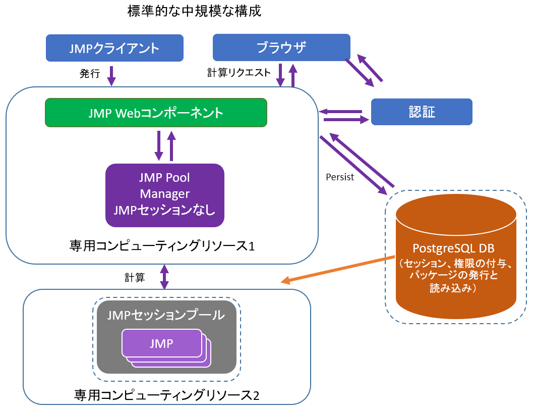

JMP Webコンポーネントに重点を置く場合、または大量の計算が必要な環境かどうか不明な場合は、以下のような設定をお勧めします。
図1.46 中規模な構成に推奨される設定
Recommended Configuration for a Medium Deployment
JMP Webコンポーネントのパフォーマンスを最適にする場合の標準的な設定は、JMP Pool Managerが独自のJMPセッションを持たないというものです。JMP Pool ManagerでJMPセッションの数を0に設定します。すべてのJMPセッションが2番目のコンピューティングリソースであるJMP Session Poolにある形になります。
より計算能力の高い環境が必要な場合は、JMP Pool Managerにセッションを割り当てます(たとえば5個)。そうすると、JMP Webコンポーネントのパフォーマンスは下がる可能性がありますが、レポートのための計算能力が高まります。

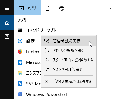

Windowsの検索ボックスに「コマンドプロンプト」とタイプします。コマンドプロンプトを管理者として実行してください([コマンドプロンプト]を右クリックし、[管理者として実行]を選択)。
図1.49 Windowsのコマンドプロンプトを管理者として実行
Run a Windows Command Prompt as an Administrator

Keycloakを手動で接続してJMP Liveを開始
JMP Pro、JMP Liveデータベース、JMP Live、Keycloak、JMP Liveをインストールした後、JMP LiveとKeycloakには自動的に接続されますが、インストールが完了してもJMP Liveにログインできない場合は、手動でKeycloakに接続してJMP Liveを開始する必要があります。
JMP LiveデータベースをKeycloakデータベースとして使用している場合は、JMP Liveを一回実行します。
これにより、Keycloakを操作するためのスキーマとテーブルがJMP Liveデータベースに書き込まれます。
JMP LiveがWindowsサービスとして実行されている場合は、それを停止します。
a.
Windowsの検索ボックスに「タスク マネージャー」とタイプします。または、Ctrl+Alt+Deleteキーを押し、[タスク マネージャー]を選択します。
b.
[サービス]タブをクリックします。
ヒント: [サービス]タブが表示されていない場合は、[詳細]をクリックしてみてください。
c.
webjmpsvc.exeとjmppoolsvc.exeを右クリックし、[停止]をクリックします。
JMPLiveコンポーネントインストールディレクトリに移動します。「cd C:\Program Files\SAS\JMP Live\JMPLive」と入力してください(JMP Liveがデフォルトのディレクトリにある場合)。
5.
メモ帳を使って.envファイルを編集するため、「start Notepad .env」と入力します。
6.
.envファイル内で、次の行のパラメータを確認します。
AUTH_SCHEME=keycloak
メモ: その他の選択肢には、ldapやlocalがあります。ldapは、旧バージョンでLDAPまたはMicrosoft Active Directoryに接続するための選択肢です(JMP 15.0以上を使用している場合を除き、選択しないでください)。localでは、IDプロバイダーに接続しないでスタンドアローン型の認証を実行できます。
KEYCLOAK_SERVER_URL=https://mykeycloakserver.mydomain.com:8443
ここで、mykeycloakserver.mydomain.com:8443はKeycloakサーバーのURLとHTTPSアクセスが可能なポートを示します。
KEYCLOAK_ADMIN=keycloakadmin
keycloakadminは、KeycloakのJMP Live realmの管理者名です。
KEYCLOAK_ADMIN_CREDENTIALS=Password1
Password1は、KeycloakのJMP Live realmの管理者パスワードです。
JMPLIVE_BASEURL=https://myjmpliveinstance.mydomain.com:3501
myjmpliveinstance.mydomain.com:3501は、JMP LiveサーバーのDNS名または別名とHTTPSアクセスに使用しているポートです。
