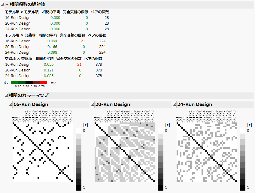

図17.28 3つの計画の「相関係数の絶対値」レポート
Figure 17.28は、異なる実験回数の計画を使った例で作成された、「モデル」セクションに主効果だけを含む3つの計画の「相関係数の絶対値」レポートです。

Figure 17.28は、異なる実験回数の計画を使った例で作成された、「Plackett-Burman計画」と「決定的スクリーニング計画」の「相関係数の絶対値」レポートです。「モデル」セクションには主効果のみが含まれ、「交絡項」セクションにはすべての2因子間交互作用が含まれています。これらすべての主効果と2因子間交互作用がカラーマップに表示されます。
実験回数16の計画における「相関のカラーマップ」で、対角要素ではない黒色のセルは、対応する項の相関関係の絶対値が1で、完全に交絡していることを表します。モデル項(主効果)が交絡項(2因子間交互作用)と完全交絡している組み合わせが21、交絡項が互いに完全交絡している組み合わせが21あります。これらは、このレポートの「完全交絡の個数」の下に表示されます。
実験回数20の計画と実験回数24の計画におけるカラーマップには、非対角要素で黒色となっているセルはありません。これは、これらの計画では、主効果や2因子間交互作用効果において完全交絡がないことを意味します。ただし、実験回数20の計画も、実験回数24の計画も、「モデル項 × 交絡項」の相関係数の平均は、実験回数16の計画より高くなっています。実験回数16の計画には完全交絡がありますが、それにも関わらず、相関係数の平均値は、実験回数20の計画や実験回数24の計画より低いのです。
