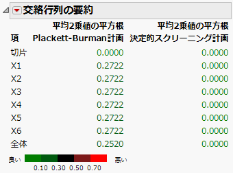

図17.27 2つの計画の交絡行列の要約
2つの計画の交絡行列の要約
Figure 17.27は、同じ実験回数の計画を使った例で作成された、「モデル」セクションに主効果だけを含む、「Plackett-Burman計画」と「決定的スクリーニング計画」の「交絡行列の要約」レポートです。「交絡項」リストには、すべての2因子間交互作用が指定されています。結果を見ると、「決定的スクリーニング計画」では、主効果は2因子間交互作用と直交していることが分かります。

「交絡行列の要約」の値は、これらの平均2乗値の平方根になっています。たとえば、Figure 17.27における「X1」の平均2乗値を求めるには、「交絡行列」の「X1」行の要素を2乗し、それらの値を平均し、そして平方根を計算します。これにより、平均2乗値の平方根として0.2722が求められます。
