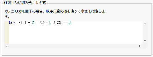

スクリプトで許可しない組み合わせを指定
このオプションでは、JSLスクリプトを使って許可しない因子水準の組み合わせを指定します。このオプションは、因子が連続尺度の場合や、連続尺度とカテゴリカルの因子が混ざっている場合に役立ちます。
開いたスクリプトウィンドウに、許可しない組み合わせの式を入力してください。その式は、ブール式でなければなりません。真であるブール式で指定された組み合わせが許可されないものとなります。
カテゴリカル因子のための式を作成するときは、水準名、または水準の順序を示す数値を使用してください。たとえば、因子の水準が「高」・「中」・「低」であり、「因子」アウトラインでこの順序で指定した場合には、各水準は1, 2, 3という数値が関連付けられます。別の例として、「X1」と「X2」という2つの連続尺度の因子があり、「X3」というカテゴリカル因子があるとします。また、カテゴリカル因子の水準は、順番に「L1」・「L2」・「L3」であるとします。このとき、次式が成り立つものを、許可しない組み合わせに設定するとします。
ここに式を表示
この場合、スクリプトウィンドウに、(Exp(X1) + 2*X2 < 0) & (X3 == 2)という式を入力します。
図4.19 スクリプトエディタに式を入力したところ
スクリプトエディタに式を入力したところ
(図では、構文解析によって不要な括弧が削除されています。)この例のように、ブール式の一部に関数を使うこともできます。カテゴリカル因子の水準に対しては通し番号ではなく、(Exp(X1) + 2*X2 < 0) &
(X3 == “L2”)
のように文字列を指定しても構いません。

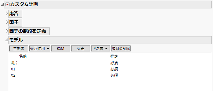

モデル
「カスタム計画」の「モデル」セクションでは、(推定したいすべての効果を含む)仮定するモデルを指定します。各効果に、「推定」の種類を指定します。この「推定」には、効果を推定することが必須なのか、可能な場合にのみ推定すればよいかを指定します。
「モデル」セクションには、最初、すべての因子の主効果が表示されます。3つ以上の水準を持つ離散数値の因子を入力した場合は、最初のモデルに多項式項も含まれます。その場合、2次以上のべき乗項の「推定」は、[可能な場合のみ]に設定されます。それらを必ず推定したいときには、「推定」を[必須]に変更してください。
メモ: 離散数値のべき乗項に対する推定を常に[必須]にするには、[ファイル]>[環境設定]>[プラットフォーム]>[実験計画(DOE)]を選択します。そして、[離散数値のべき乗を必須に指定]にチェックを入れます。
図4.20 「モデル」セクション
「モデル」セクション
計画のデータテーブルを作成すると、そのデータテーブルには「モデル」というスクリプトも保存されます。離散数値因子を除き、この「モデル」スクリプトには、「モデル」セクションで指定された効果が含まれます。離散数値因子の場合、「モデル」スクリプトには、主効果と2乗項だけが含まれます。
「モデル」セクションには、以下のボタンとフィールドがあります。

推定
その効果を推定する必要性を指定します。
– 「推定」を[必須]に設定した場合、その効果を必ず推定可能にするような計画をアルゴリズムは探します。
– 「推定」を[可能な場合のみ]に設定した場合、指定された実験回数においてそれらの項がなるべく推定できるような計画を探します。
離散数値因子のべき乗項を除き、すべての効果はデフォルトでは[必須]に設定されます。効果の「推定」の種類を変更するには、値をクリックしてください。
