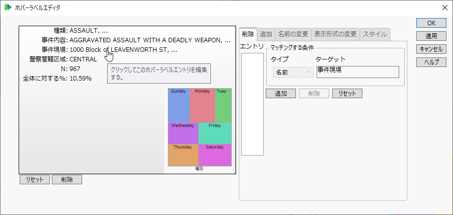

ホバーラベルを対話的に編集するには
1. グラフで、データの上にカーソルを置いてホバーラベルを表示します。
2. ホバーラベル内を右クリックし、[編集]をクリックします。
ホバーラベルエディタの左側に、ホバーラベルのサムネールが表示されます。サムネール内の領域をクリックすると、右側でその領域を編集できます。ここで加えた変更は、グラフ内のすべてのホバーグラフに適用されます。
図9.69 ホバーラベルを対話的に編集する
ホバーラベルを対話的に編集する
この例では、「事件現場」データがクリックされ、[削除]タブが表示されています。ここでグラフのすべてのホバーラベルから「事件現場」エントリを削除できます。また、エントリの名前を変更したり、表示形式やフォントスタイルを変更することもできます。

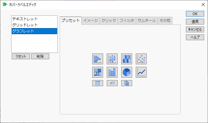

グラフレット
ホバーラベルにインタラクティブなグラフやイメージを追加します。例については、ホバーラベルへのプリセットグラフの追加例を参照してください。ウィンドウの詳細については、[グラフレット]のタブを参照してください。

削除
ホバーラベルから削除するエントリを指定します。
メモ: JSLを使用する場合、[削除]はExpungeコマンドです。

[グラフレット]のタブ
プリセット
プリセットグラフをクリックすると、それがホバーラベルに追加されます。プリセットグラフの詳細については、グラフまたはイメージのホバーラベルへの追加を参照してください。
イメージ
ホバーラベルに追加するグラフまたはイメージを定義するJSLスクリプトを追加します。
クリック
ユーザが[イメージ]のスクリプトで定義されたサムネール(またはホバーグラフ)をクリックしたときに実行されるJSLスクリプトを追加します。ここで何も指定しなかった場合は、[イメージ]のスクリプトが再び使用されます。したがって、新しいウィンドウが開き、そこに[イメージ]で定義されたイメージまたはグラフが表示されます。
フィルタ
ホバーグラフからフィルタ列を削除します。削除したい列をクリックするか、「フィルタをスキップするフラグ」で「1」を追加します。ホバーラベルのグラフからフィルタ列を削除する例を参照してください。
サムネール
グラフサムネールのサイズと軸の値を含めるかどうかを指定します。
その他
JSLを使用して次の情報を指定します。
タイトル
ホバーグラフが起動するときに作成される新しいウィンドウのタイトルを設定します。
再適用
現在のホバーラベルグラフのカスタマイズが、ホバーグラフをクリックしたときに起動する新しいウィンドウに適用されるかどうかを定義します。
