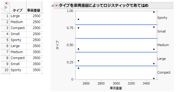

X変数が応答変数に対して効果を持たない場合、ロジスティック曲線は水平になります。つまり、応答変数の各水準の確率が、説明変数の範囲全体にわたって一定になります。Figure 8.7のロジスティックプロットが、ロジスティック曲線が水平となる例です。このような場合では、「タイプ」の確率を予測するのに、「車両重量」は役立ちません。
図8.7 予測が無意味なデータとロジスティックプロットの例

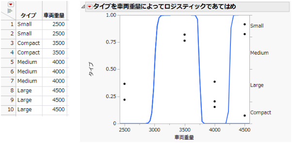

説明変数の値から応答変数の値を完全に予測できる場合、ロジスティック曲線は事実上垂直になります。応答の予測値はどの説明変数の値においてもほぼ確か(確率がほとんど1)です。Figure 8.8のロジスティックプロットでは、「車両重量」が「タイプ」をほぼ完全に予測しています。
図8.8 予測が完全となるデータとロジスティックプロット
この場合、パラメータ推定値が非常に大きくなり、回帰レポート上に「不安定」と表示されます。そのような場合には、[一般化線形モデル]において[Firthバイアス調整推定値]を使用することを検討してください。『基本的な回帰モデル』の[一般化線形モデル]手法の起動を参照してください。
