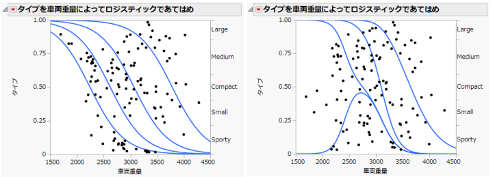

• 名義ロジスティック回帰モデルは、名義尺度の応答変数の各水準の確率を表す一連の曲線を求めます。Figure 8.1の右の図が名義ロジスティック回帰モデルの一例です。
• 順序ロジスティック回帰モデルは、順序尺度の応答変数が「イベントを示す水準」以下となる確率を推定します。このモデルは、ロジスティック曲線を1つだけ計算し、それを水平にずらすことですべての順序カテゴリの確率を推定します。このモデルは、名義ロジスティックよりも複雑でなく、順序尺度の応答変数に適しています。Figure 8.1の左の図が順序ロジスティック回帰モデルの一例です。
図8.1 順序・名義ロジスティック回帰の例
順序・名義ロジスティック回帰の例
