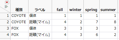

Byグループを使用した例
1. [ヘルプ]>[サンプルデータフォルダ]を選択し、「Animals Subset.jmp」を開きます。
2. [テーブル]>[転置]を選びます。
3. 「個体」と「距離(マイル)」を選択し、[転置する列]をクリックします。
4. 「季節」を選択し、[ラベル]をクリックします。
5. 「種別」を選択し、[By]をクリックします。
6. [OK]をクリックします。
図6.16 Byグループを使用した転置
Byグループを使用した転置
転置後のテーブルには、グループ内で転置された値が含まれます。
