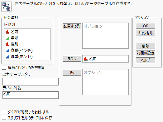

2. [テーブル]>[転置]を選びます。
図6.13 「転置」ウィンドウ
「転置」ウィンドウ
3. 左側の「列の選択」ボックスで転置する列名を強調表示します。
4. [転置する列]をクリックします。
5. 追加のオプションを使用して、転置後のテーブルをさらにカスタマイズします。
6. [OK]をクリックします。
