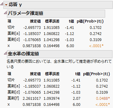

Figure 3.23は、「パラメータ推定値」および「全水準の推定値」レポートを示しています。「全水準の推定値」レポートには薬剤[f]という項が表示されています。薬剤[f]に対する検定の帰無仮説は、「薬剤fグループの平均は、全体平均と変わらない」というものです。薬剤[f]の検定は、有意水準を5%とした場合、統計的に有意となっています。「薬剤fグループにおける平均は、全体平均とは異なる」と言えるでしょう。「全水準の推定値」の解釈を参照してください。
図3.23 「パラメータ推定値」と「全水準の推定値」

Figure 3.23の「Drug.jmp」のレポートは、xを共変量としたモデルでの「薬剤」に関する推定値です。
メモ:
• 薬剤[a]の推定値は、薬剤[a]の最小2乗平均と、全体の最小2乗平均との差です。
• 薬剤[f]の推定値は、薬剤[a]と薬剤[d]の推定値を合計して、その符号を逆にしたものです。
• 薬剤[f]のt検定は、薬剤[f]の最小2乗平均が、全体の最小2乗平均と異なっているかどうかを調べます。
