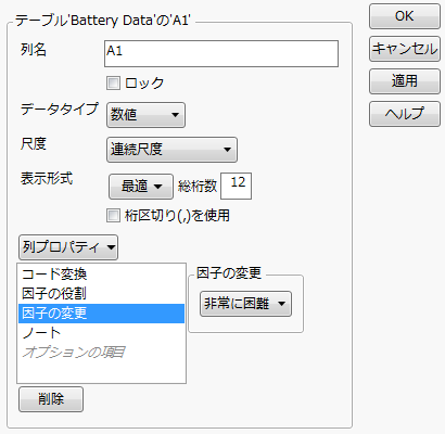

「因子の変更」は、実験において因子設定を変更することの難しさを示す列プロパティです。「因子の変更」として指定できるものは、[容易]・[困難]・[非常に困難]のいずれかひとつです。例として、Figure A.24では、「Design Experiment」フォルダにある「Battery Data.jmp」データテーブルの因子「A1」の「因子の変更」列プロパティのパネルを示しています。
図A.24 「因子の変更」列プロパティのパネル
「因子の変更」列プロパティのパネル
