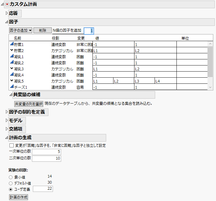

変更困難度とランダムブロック
因子を実験のたびに変更することの相対的な難度を指定しておくと、特に工業分野での実験に役立ちます。多くの状況で、変更の困難な因子を固定したまま複数の実験を実施できると便利です。「変更」の設定を[困難]にすると、分割実験が作成され、[非常に困難]にすると2段分割実験が作成されます。
連続変数・離散数値・カテゴリカル・配合の因子において、「変更」を[困難]や[非常に困難]に設定できます。因子を[非常に困難]に設定するには、別の因子が[困難]に設定されている必要があります。
共変量においては、「変更」を[困難]に設定できます。ある共変量を[困難]に設定すると、他のすべての共変量も[困難]に設定され、残りの因子は[容易]に設定されます。共変量を含んだ場合のアルゴリズムは、行交換と座標交換の組み合わせを必要とします。そのため、比較的小さい計画でも、計画を生成するのに時間がかかることがあります。
因子の変更が[困難]または[非常に困難]な計画の場合、「カスタム計画」は、指定された最適化基準で最適な計画を見つけようとします。最適化基準を参照してください。分割実験計画を作成する手法の詳細については、Jones and Goos(2007)を参照してください。変更が困難な共変量を持つ計画については、Jones and Goos(2015)を参照してください。
Figure 4.18は、(「Design Experiment」フォルダ内にある)「Cheese Factors.jmp」サンプルデータの因子を使った2段分割実験の例です。
図4.18 2段分割法の「因子」と「計画の生成」
2段分割法の「因子」と「計画の生成」
1つまたは複数の因子の「変更」を[困難]に設定し、どの因子も[非常に困難]に設定しなかった場合、「一次単位」というカテゴリカルな因子が追加されます。このような場合、分割実験(1段分割実験)が作成されます。
• 「一次単位」因子の各水準は、ブロックになっています。そして、各ブロック内において、変更が困難な因子の水準がいずれか1つに固定されています。
• 計画のデータテーブルにおける「モデル」スクリプトでは、「一次単位」因子に「変量効果」の属性が設定されています。
• 「一次単位」因子には、「因子の役割」列プロパティとして「ランダムブロック」が設定されます(「ランダムブロック」とは、ブロック因子が、固定効果ではなく、変量効果であることを意味しています)。
[困難]と[非常に困難]の両方を指定した場合、「二次単位」および「一次単位」というカテゴリカルな因子が計画に追加されます。このような場合、2段分割実験が作成されます。
• 「二次単位」因子の各水準は、ブロックになっています。そして、各ブロック内において、変更が非常に困難な因子の水準がいずれか1つに固定されています。
• 「一次単位」因子の各水準も、ブロックになっています。そして、各ブロック内において、変更が困難な因子の水準がいずれか1つに固定されています。
• 計画のデータテーブルにおける「モデル」スクリプトでは、「一次単位」因子と「二次単位」因子に「変量効果」の属性が設定されています。
• デフォルトでは、[困難]な因子の水準が、[非常に困難]な因子の水準からの入れ子になっています。
• 計画のデータテーブルでは、「一次単位」因子と「二次単位」因子の両方に「ランダムブロック」の役割が設定されます(「ランダムブロック」とは、ブロック因子が、固定効果ではなく、変量効果であることを意味しています)。
2方分割実験を作成するには、「計画の生成」の下の[変更が「困難」な因子を、「非常に困難」な因子と独立して設定]を選択します。このオプションは、[困難]な因子の水準と[非常に困難]な因子の水準を交差します。2方分割法を参照してください。
「一次単位の数」と「二次単位の数」のテキストボックスを使用して、一次単位の数と二次単位の数を指定します。これらのボックスには、推奨されるデフォルト値が挿入されています。デフォルト値の計算については、一次単位と二次単位の数を参照してください。
乱塊法・1段分割法・2段分割法・2方分割法の詳細と例については、特殊なランダム化を行う実験計画を参照してください。変更が困難な共変量を持つ計画については、変更が困難な共変量を参照してください。
