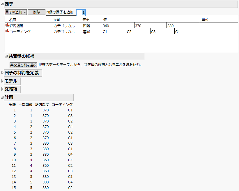

「炉内温度」は、溶鉱炉の中の温度をリセットするのに時間がかかるため、変更が困難な因子です。そのため、各温度設定で4本の棒鋼を処理します。その後、4本の棒鋼に4つのコーティングが無作為に割り当てられます。
実験ユニットは棒鋼です。「炉内温度」は、その各水準が一次単位に対応している、変更が困難な因子です。そして、各一次単位内の実験ユニットにおいて、「コーティング」が無作為に割り付けられます。
図4.27 分割法の「因子」・「計画」セクション
分割法の「因子」・「計画」セクション
腐食耐性の実験の「因子」セクションでは、「炉内温度」の「変更」が[困難]、「コーティング」の「変更」が[容易]に設定されています。実験回数が15回のこの計画では、一次単位が5つあり、各一次単位内においては「温度」の設定が一定に保たれています。

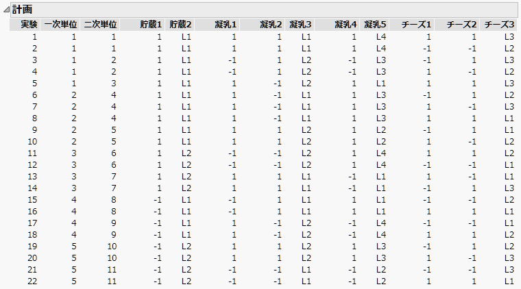

一次単位のデフォルトの数は5で、二次単位のデフォルトの数は10です。実験回数は[ユーザ定義]にして、22回にしています。この設定では、二次単位が10しかない場合、二次誤差を推定できるだけの一次単位ありません。そこで二次単位の数を11に変更してください。[計画の作成]をクリックすると実験回数22の計画が作成されます。
図4.29 チーズのシナリオの2段分割計画
チーズのシナリオの2段分割計画
5つの一次単位が、貯蔵タンクの因子である「貯蔵1」と「貯蔵2」に対応しています。この貯蔵に関する因子の設定は、各一次単位内で一定です。なお、ある一次単位とそれに続く一次単位で設定が同じであっても、一次単位間で因子を一度リセットする必要があります。たとえば、「貯蔵1」と「貯蔵2」の水準は、実験10と実験11の間、実験14と実験15の間、実験18と実験19の間などでリセットしなければなりません。一次単位のばらつきを捉えるためには、設定が同じであっても、一次単位間で因子をリセットする必要があります。
11個の二次単位は、凝乳に対する因子に対応します。各二次単位内で、この凝乳に対する因子の設定は一定です。二次単位の水準は、一次単位の各水準内だけで重複しています。これは、二次単位が一次単位からの枝分かれになっていることを示しています。
チーズ工場での水準は、個々の実験ユニットにランダムに割り付けられます。

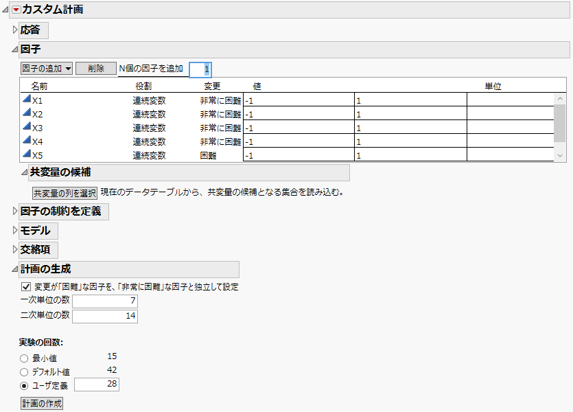

第1段階と第2段階の因子を区別するために、第1段階の因子の「変更」を[非常に困難]とし、第2段階の因子の「変更」を[困難]とします(Figure 4.30)。また、「計画の生成」の下にある[変更が「困難」な因子を、「非常に困難」な因子と独立して設定]オプションに注目してください。このオプションを選択しなかった場合、2段階の枝分かれ構造で構成される2段分割計画として扱われます。2方分割実験計画を作成する場合は、このオプションを選択してください。
図4.30 2方分割計画の「因子」・「計画の生成」セクション

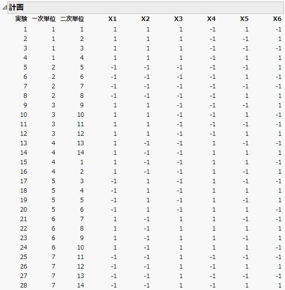

一次単位のデフォルトの数は7で、二次単位のデフォルトの数は14です。実験の回数を28回として、[計画の作成]をクリックしましょう。
図4.31 乾電池の2方分割実験
乾電池の2方分割実験
7つの一次単位は、第1段階の因子「X1」・「X2」・「X3」・「X4」に対応します。これらの因子の設定は、各一次単位内で一定です。14個の二次単位は、第2段階の因子「X5」と「X6」に対応します。たとえば、(異なる一次単位からの)実験1と実験15のサブバッチは、同じ二次単位で処理されます(「X5」が1に、「X6」が-1)。
