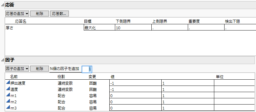

1. [実験計画(DOE)]>[カスタム計画]を選択します。
2. 「応答名」の下の「Y」をダブルクリックし、「厚さ」と入力します。
目標はデフォルトの[最大化]をそのまま使います。
3. 下側限界の値を「10」とします。
因子を手動で追加するには、step 4からstep 11の手順に従います。または、保存されたデータテーブルから因子をロードする場合は、「カスタム計画」の赤い三角ボタンをクリックし、[因子のロード]を選択します。そして、「Design Experiment」フォルダの「Vinyl Factors.jmp」サンプルデータを開きます。[因子のロード]を選択する場合は、step 4~step 11の手順を省略してください。
4. 「N個の因子を追加」の右側のボックスに「2」と入力します。
5. [因子の追加]>[連続変数]を選択します。
6. それぞれに「押出速度」、「温度」という名前をつけます。
値は、デフォルトの「−1」と「1」をそのまま使用します。
7. [容易]をクリックし、「押出速度」と「温度」の「変更」を[困難]に変更します。
これで、「押出速度」と「温度」が一次単位に定義されます。
8. 「N個の因子を追加」の右側のボックスに「3」と入力します。
9. [因子の追加]>[配合]を選択します。
10. 配合因子にそれぞれ「m1」・「m2」・「m3」という名前をつけます。
値は、デフォルトの「0」と「1」をそのまま使用します。
図5.68 応答と因子
応答と因子
11. [続行]をクリックします。

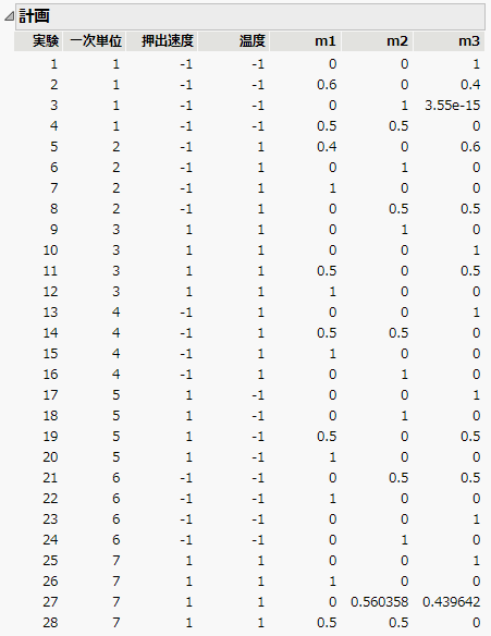

18. [計画の作成]をクリックします。
図5.69 計画の
計画の
一次単位の因子「押出速度」と「温度」は、因子「一次単位」の水準に合わせて7回リセットされます。「一次単位」の各水準に対して、配合成分の「m1」・「m2」・「m3」が無作為に割り当てられます。

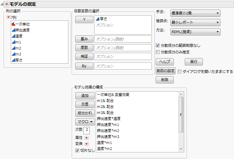

2. 「テーブル」パネルで、「モデル」スクリプトの横にある緑の三角ボタンをクリックします。
図5.70 「モデルのあてはめ」ウィンドウ
「モデルのあてはめ」ウィンドウ
「モデルのあてはめ」ウィンドウで、次のことを確認してください。
– 因子「一次単位」には、変量効果(「&変量効果」)の属性が指定されています。変量効果に指定することにより、「「一次単位」の各水準がもつ効果は確率変数の実現値である」と仮定されます。つまり、「一次単位」は、誤差のように扱われます。
– 分析手法は[REML(推奨)]です。モデルに変量効果があるため、この手法が用いられます。REMLモデルの詳細については、『基本的な回帰モデル』のREML法(制限最尤法)を参照してください。
ヒント: JMP Proでは、「モデルのあてはめ」ウィンドウで、「手法」を[混合モデル]に変更できます。

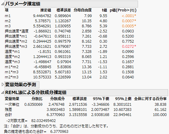

3. [実行]をクリックします。
図5.71 分割実験の分析結果
分割実験の分析結果
「パラメータ推定値」レポートからは、3つの配合成分と「押出速度*m3」の交互作用が、0.05の有意水準において有意であることがわかります。
「REML法による分散成分推定値」レポートからは、「一次単位」に関連する分散成分が2.476748であることがわかります。これは、分散全体の38.838%です。つまり、一次単位の誤差項は、残差誤差(プロット内の誤差項)よりも小さいことを示しています。
