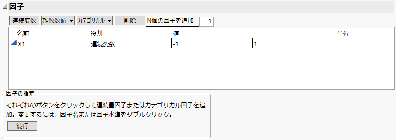

図10.10 因子
因子
連続尺度
連続変数の因子を追加します。作成されるデータテーブルにおいて、データは数値として扱われます。連続変数とは、指定された下限から上側までの間において、任意の数値に設定できる因子のことです。
離散数値
離散数値の因子を追加します。離散数値の因子は、不連続の数値のみを取ります。これらの値は数値として意味があります。作成されるデータテーブルにおいて、データは数値として扱われます。
スクリーニング計画を作成するときにはカテゴリカルな因子のように扱われ、離散数値の全水準が計画に含まれ、各水準のバランス(釣合い)が取られます。一方で、離散数値の因子は、「モデルのあてはめ」では連続尺度の説明変数として扱われます。
離散数値の因子がk水準の場合(k > 2)、デフォルトで因子の値は1, 2, ..., kの整数となります。k = 2水準の場合、離散数値の因子の値はデフォルトで-1および1に設定されます。デフォルトの値を、実験で使用する設定に置き換えてください。
カテゴリカル
カテゴリカルな因子を追加します。クリックすると、水準数を選択または入力できます。作成されるデータテーブルにおいて、データは文字として扱われます。また、水準の値の順序は、入力したときの左から右の順序で並べられます。この順序は、作成された計画のデータテーブルの各列における「値の表示順序」列プロパティに保存されます。
カテゴリカルな因子のデフォルト値は、L1, L2, ..., Lkです(kは、指定した水準数です)。このデフォルト値を、実験の内容に応じて適切な水準名に変更します。
削除
選択されている因子が削除されます。
N個の因子を追加
複数の因子を追加します。追加する因子の数を入力してから、[因子の追加]をクリックして因子の種類を選択します。「N個の因子を追加」を繰り返すことで、異なる種類の因子を複数追加することができます。
