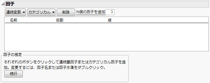

図13.8 因子
因子
連続尺度
連続変数の因子を追加します。作成されるデータテーブルにおいて、データは数値として扱われます。連続変数とは、指定された下限から上側までの間において、任意の数値に設定できる因子のことです。
カテゴリカル
カテゴリカルな因子を追加します。クリックすると、水準数を選択または入力できます。作成されるデータテーブルにおいて、データは文字として扱われます。また、水準の値の順序は、入力したときの左から右の順序で並べられます。この順序は、作成された計画のデータテーブルの各列における「値の表示順序」列プロパティに保存されます。
カテゴリカルな因子のデフォルト値は、L1, L2, ..., Lkです(kは、指定した水準数です)。このデフォルト値を、実験の内容に応じて適切な水準名に変更します。
削除
選択されている因子が削除されます。
N個の因子を追加
複数の因子を追加します。追加する因子の数を入力してから、[因子の追加]をクリックして因子の種類を選択します。「N個の因子を追加」を繰り返すことで、異なる種類の因子を複数追加することができます。
