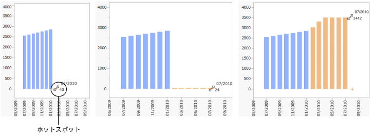

「信頼性予測」プラットフォームの「予測」レポートには、故障数の予測値を表すグラフが描かれています。グラフは対話的で、予測のための設定を変更できます。グラフにおいて、ホットスポットをドラッグすると、将来の生産数を設定できます。将来、生産数によって、故障数がどのように変化するかを確認できます。
リスク集合の調整
将来の生産数

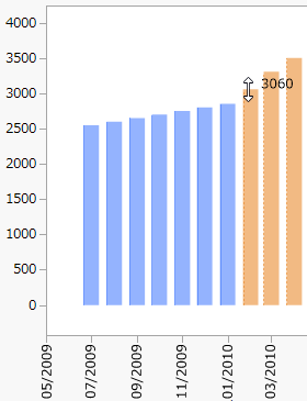

左側のグラフで描かれている青い棒は、過去の生産数を示します。想定される将来の生産数を追加するには、次の手順に従います。
1. ホットスポットを右方向にドラッグし、1つまたは複数の生産期間を追加します。
想定される将来の生産数がオレンジ色の棒で示されます。
図10.11 生産期間の追加
生産期間の追加
2. 各棒を上下にドラッグして各期間の生産数を変更します。
図10.12 生産数の調整
生産数の調整
ヒント: 将来の生産数を細かく指定するには、「予測」の赤い三角ボタンをクリックし、[リスク集合のスプレッドシートによる設定]を選択します。リスク集合のスプレッドシートによる設定を参照してください。

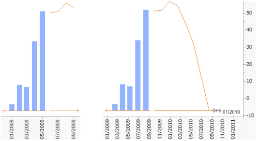

故障数の予測
左側のグラフで将来の生産数を指定すると、右側のグラフが更新され、将来の故障数が推定されます(Figure 10.13)。ホットスポットをドラッグして予測期間を変更できます。変更に応じて、オレンジ色の折れ線グラフ(故障数の予測値を表すグラフ)の区間が短くなったり、長くなったりします。
図10.13 予測期間の調整
予測期間の調整
