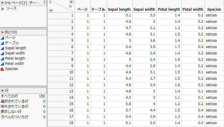

以下の例は、各ページの列名が一致している場合にデータを連結する方法を示します。
図9.2 各ページの列見出しが一致しているデータ
各ページの列見出しが一致しているデータ
pdftable = Open(
	"$SAMPLE_IMPORT_DATA/Iris.pdf",
	PDF All Tables( Combine( Matching Headers ) )
図9.3 最終的なデータテーブル
最終的なデータテーブル

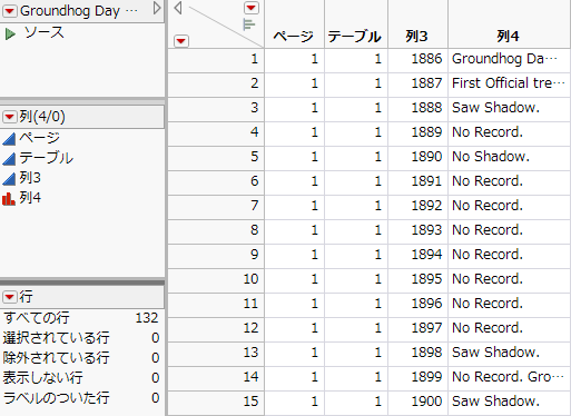

PDFファイルの1つのページに、複数の列に分かれたデータが含まれていることがあります。Figure 9.4は、「Groundhog Day Predictions.pdf」という名前のサンプルファイルで、各ページに複数のテーブルを含んでいます。
図9.4 複数の列を含んだページ
複数の列を含んだページ
以下のスクリプトは、すべての列を1つのデータテーブルに読み込みます。

図9.5 最終的なデータテーブル
最終的なデータテーブル

Webページの読み込み
Webページには、表形式のデータが含まれていることがあります。次の例では、表をJMPデータテーブルとして読み込みます。
Open( "http://company1.com", HTML Table( n ) );
nは、読み込みたい表を表します。たとえば、ページ上にある4つ目の表を読み込むには、HTML Table(4)と指定します。値を省略した場合、ページ上の最初の表だけが読み込まれます。
JMPは、HTMLタグの<th>で定義されているテーブル見出しを保持しようとします。これらのテーブル見出しはデータテーブル内の列名に変換されます。<th>タグが間違っている場合やない場合には、ColumnNames(n)を使用してn番目の行を指定してください。デフォルトでは、DataStarts(n)が次の行になりますが、DataStartsで行を指定することもできます。
