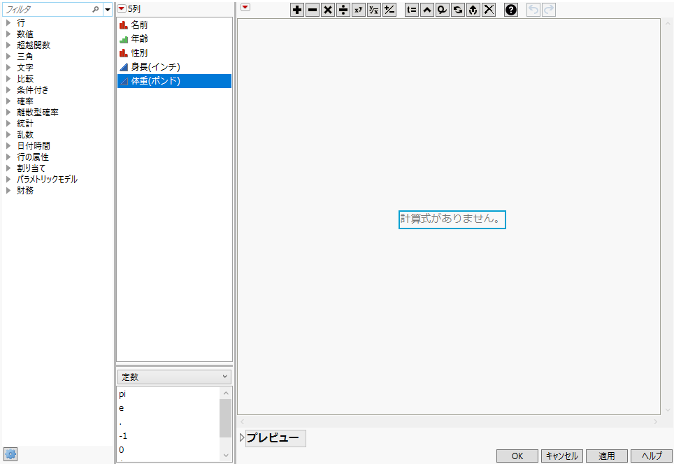

• Figure 7.9で示されているように、中央のパネルのリストから定数を選択する
図7.9 [定数]が選択された計算式エレメントブラウザ

3. 数値を入力するか、Figure 7.9で示されているように、中央のパネルで[定数]を選択します。次に、表示されるリスト(0、1、2、-1、pi、e)で値をクリックします。枠で囲まれたボックスにその値が表示されます。
