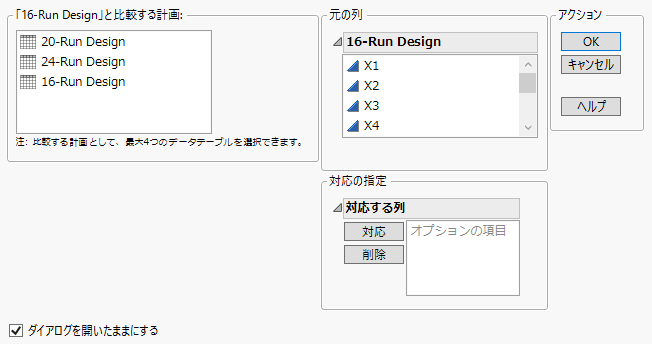

Figure 17.17は、異なる実験回数の計画を使った例での3つの計画を表示した起動ウィンドウです。
図17.17 「計画の比較」起動ウィンドウ
「計画の比較」起動ウィンドウ
計画のデータテーブルを選択
左のリストから最大4つのテーブルを選択します。
• 複数の計画を基準の計画と比較する場合は、左のリストから、該当するデータテーブルを同時に選択する必要があります。
• 「元の列」リストの計画を変更するには、左側のリストから目的のテーブルを選びます。そうすると、基準の計画の下に表示されている計画が変更されます。

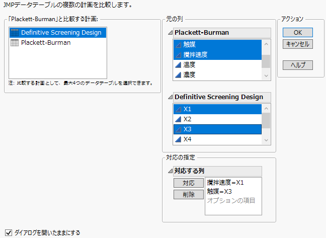

「対応する列」パネルでは、データテーブルのどの列をどの列と対応させるかを指定します。列を対応させるには、「元の列」リストにある各データテーブルから対応させる列を選択し、「対応」をクリックします。
図17.18 対応させる列の選択
対応させる列の選択
• 各リストから1列ずつ対応させるには、各リストから1列ずつ選択し、[対応]をクリックします。
• 各リストで正しい対応順序で表示されている複数の列を対応させるには、各リストでそれら複数の列を選択します。そして、[対応]ボタンをクリックします。この操作により、リスト内の表示順序で列の対応が設定されます(Figure 17.18)。この例で、「送り速度」は「X1」に、「触媒」は「X3」に対応します。
• 各リストに同数の列があり、リストでの順序と同じ順序で列を対応させる場合は、[対応]をクリックする必要はありません。[OK]をクリックし、起動ウィンドウを実行すると、列が表示順序に従って自動的に対応が設定されます。レポートの先頭にある「対応の指定」で、列の対応が正しく設定されたかどうかを確認できます。
