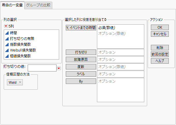

「寿命の一変量」プラットフォームを起動するには、[分析]>[信頼性/生存時間分析]>[寿命の一変量]を選択します。
図3.4 「寿命の一変量」起動ウィンドウ
「寿命の一変量」起動ウィンドウ

起動ウィンドウのタブ
起動ウィンドウには次の2つのタブがあります。
• [寿命の一変量]タブは、グループ化されていないデータを分析する時に用います。このタブを用いた場合、次のようなレポートが結果として表示されます。
– 「故障原因」の役割を割り当てなかった場合、「寿命の一変量」レポートが表示されます。このレポートでは、さまざまな確率分布を比較したり、統計量を調べたりできます。「寿命の一変量」レポートを参照してください。
– データにおいて故障が1つもない場合、Weibayesのレポートが表示されます。Weibayesレポートを参照してください。
– 「故障原因」の役割を割り当てた場合、「競合原因分析」レポートが表示されます。「寿命の一変量」の標準的なレポートに加えて、故障原因ごとにあてはめた分布についての情報が表示されます。「競合原因分析」レポートを参照してください。
メモ: 「寿命の一変量」や「故障原因」のレポートでは、分布パラメータを任意の値に指定したり、Bayes推定を行ったりもできます。
• [グループの比較]タブでは、グループ変数を指定します。「グループの比較」タブで実行される分析では、指定されている1つの確率分布をもとに複数のグループを比較します。たとえば、「異なる業者から供給された部品の寿命を調べるのに、Weibull分布で業者を比較する」といった分析が行えます。一方、[寿命の一変量]タブで実行される分析では、1つだけのグループに関して複数の確率分布を比較します。「寿命の一変量 - グループの比較」レポートを参照してください。

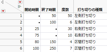

– 2つのY列が指定された場合、区間打ち切りであるとみなされます。区間打ち切りデータの場合は、各ユニットに対して、最初のY列を下限、二番目のY列を上限とみなします。Figure 3.5に、2つのY列によって、右側打ち切り・左側打ち切り・区間打ち切りを表す例を示しています。2つのY列を用いた打ち切りについての詳細は、2つの「故障までの時間」列を参照してください。
図3.5 2つのY列で表される打ち切りの種類
2つのY列で表される打ち切りの種類
