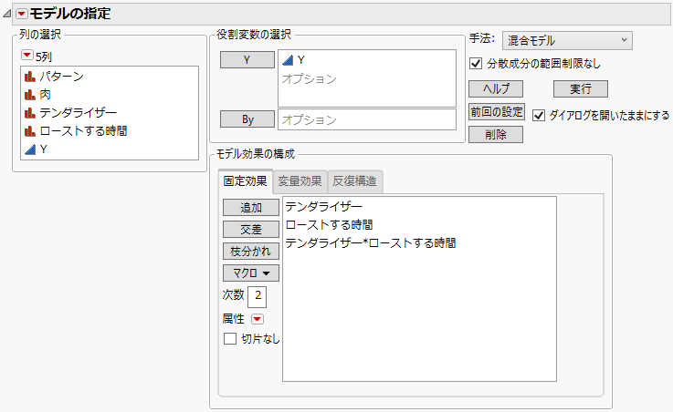

Figure 8.7は、「Split Plot.jmp」サンプルデータの固定効果を追加したところです。なお、データやモデルによっては1つも固定効果がないものもありえます。例として、正方形分割された農場での試験の例を参照してください。
図8.7 固定効果を追加した「モデルのあてはめ」起動ウィンドウ

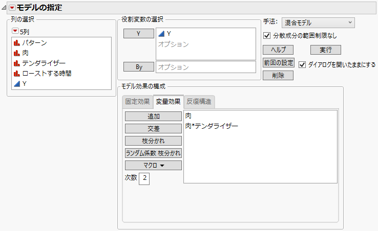

Figure 8.8は、「Split Plot.jmp」サンプルデータにおいて変量効果を指定したところです。ここでは、「肉」が1次単位となっています。この例については、分割実験モデルの例で詳述しています。
図8.8 「モデルのあてはめ」起動ウィンドウの[変量効果]タブでの指定

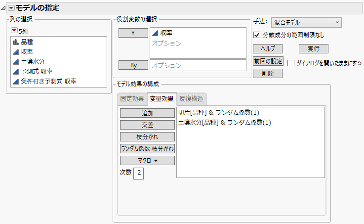

同一グループのランダム係数の共分散構造には、無構造(unstructured)が仮定されます。Figure 8.9は、「Wheat.jmp」サンプルデータでランダム係数を指定したところです。[混合モデル]手法の使用例も参照してください。
図8.9 ランダム係数を指定した「モデルのあてはめ」起動ウィンドウ

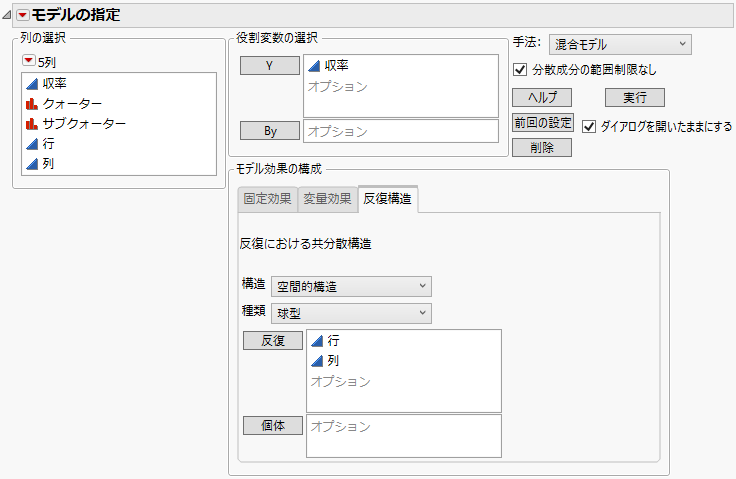

共分散構造として空間的な構造のいずれかを選択すると、「種類」リストが表示されます。このリストから空間的構造を表す関数を1つ選択します。[べき乗]・[指数]・[Gauss]・[球型]という4種類があります。Figure 8.10は、「UniformityTrial.jmp」サンプルデータで球型の空間的構造を選択したところです。
