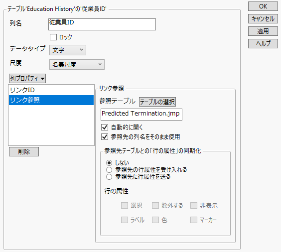

• その場合、「リンク参照」のパスでJMPパス変数を使用すれば、移植性が向上します。Figure 5.9は、その一例を示しています。データテーブルをWindowsユーザとmacOSユーザの両方で共有するには、パスにスラッシュを使用します。パス変数の詳細については、『スクリプトガイド』のパス変数を参照してください。

図5.9 「リンク参照」列プロパティの定義
「リンク参照」列プロパティの定義
