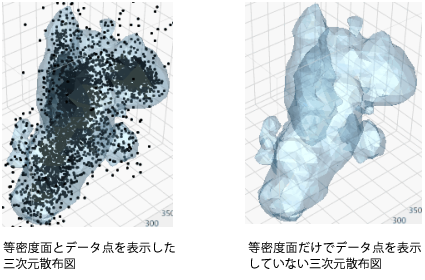

データ点が多い場合のノンパラメトリック等密度面
三次元散布図に含まれる点の数が多い場合、グラフが塗りつぶされ、点の集合の輪郭が見にくくなります。そのような場合には、点を非表示にして等密度面だけを表示します。
三次元散布図の点を非表示にするには、赤い三角ボタンをクリックし、開いたメニューの[点の表示]をクリックします。また、等密度面のサイズ、色、透明度を変更することもできます。「三次元散布図」プラットフォームのオプションを参照してください。
図9.6 データ点が多い場合のノンパラメトリック等密度面
