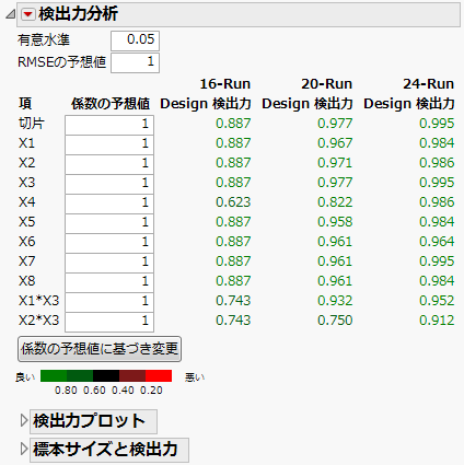

図17.20 3つの計画の「検出力分析」
3つの計画の「検出力分析」
Figure 17.20は、異なる実験回数の計画を使った例で作成された3つの計画の「検出力分析」セクションです。この例では、「モデル」に2つの2因子間交互作用も追加しています。

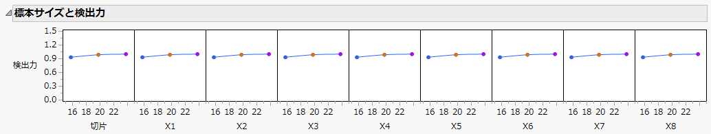

「標本サイズと検出力」プロット
「標本サイズと検出力」プロットは、比較する計画の実験回数が異なる場合のみ表示されます。モデルの各効果において、標本サイズが検出力に及ぼす影響がわかります。「検出力プロット」のグラフと同様の情報ですが、異なる形式で情報を描きます。「標本サイズと検出力」プロットでは、整数の標本サイズに対して、検出力が折れ線で描かれています。
図17.22 3つの計画の「標本サイズと検出力」プロット
