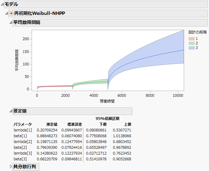

デフォルトでは、「再初期化Weibull-NHPP」レポートには、推定された「平均故障間隔」グラフが表示されます。フェーズは色分けされています。このグラフの下に、「推定値」および「共分散行列」レポートが表示されます。(Figure 11.21参照してください。この図には、「Reliability」フォルダにある「ProductionEquipment.jmp」サンプルデータを使っています)。
図11.21 「再初期化Weibull-NHPP」レポート
「平均故障間隔」グラフ

推定値
「推定値」レポートには、各フェーズのlとbの推定値が表示されます。このモデルでは、各フェーズのlとbは、そのフェーズに属するデータだけから推定されます。このとき、各フェーズは0時間から開始されるものとして、パラメータが推定されます。なお、推定にあたっては、各フェーズが定数と定時のいずれの打ち切りであるかも考慮します。試験のフェーズを参照してください。また、標準誤差と95%信頼区間も計算されます。これらの値の計算方法については、Crow-AMSAAモデルのパラメータ推定値に説明があります。
