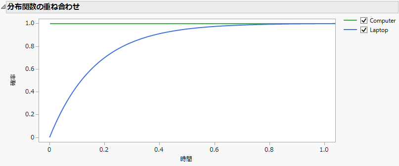

• 「分布関数の重ね合わせ」プロットは、「デザイン」パネルにある各デザインについて、それらの故障確率を描いたものです。

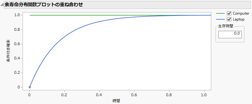

• 「余寿命分布関数プロットの重ね合わせ」プロットは、特定の時間まで生存したという条件のもとでの、条件付きの故障確率を描いたものです。プロットの右側のボックスに「生存時間」を入力してください。または、原点にある小さな長方形を右方向にドラッグすることにより、「生存時間」をマウス操作で変更することもできます。

図12.14 「分布関数の重ね合わせ」の例
「分布関数の重ね合わせ」の例
図12.15 「余寿命分布関数プロットの重ね合わせ」の例
