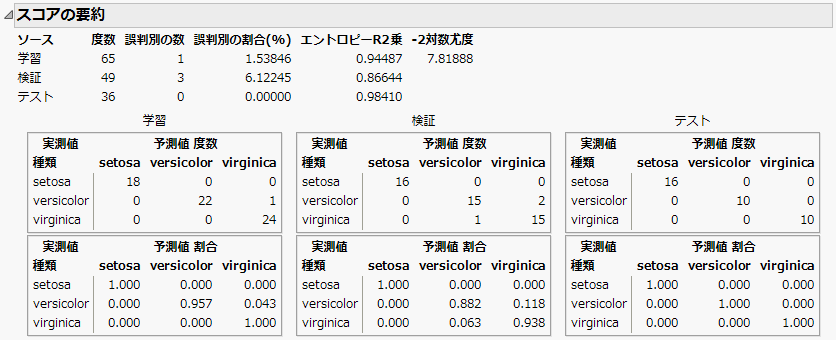

「判別分析」レポートの「スコアの要約」セクションは、判別スコアを要約したものです。Figure 5.10の表は、実測値と予測値との2元表になっています。すべてのデータ行が正しく判別されたとき、この表の非対角要素における度数が0になります。
図5.10 「Iris.jmp」のスコアの要約
「Iris.jmp」のスコアの要約
「スコアの要約」レポートには、次のような情報が表示されます。
列
[ステップワイズ変数選択]を使用してモデルを作成した場合、モデルに追加された列がリストされます。
ソース
検証セットを使用していない場合、すべてのデータ行が学習セットに使われます。検証セットを使用している場合は、学習セットと検証セットの結果が表示されます。また、テストセットも用いた場合は、学習セット・検証セット・テストセットの結果が表示されます。
誤判別の数
指定のセットで誤判別されたデータ行の数。
誤判別の割合(%)
指定のセットで誤判別されたデータ行の割合。
エントロピーR2乗
適合度の指標。値が大きいほど、あてはまりが良いことを示します。エントロピーR2乗が1の場合、すべての分類が正しく行われたことを意味します。一般に、判別分析モデルによる分類は100%的中することはなく、エントロピーR2乗の値は小さくなる傾向にあります。
エントロピーR2乗を参照してください。
メモ: 「エントロピーR2乗」は負の値である場合もあります。
-2対数尤度
負の対数尤度を2倍したもの。モデルに基づいて、学習セットから算出されます。値が小さいほど、あてはまりが良いことを示します。学習セットに対してのみ計算されます。『基本的な回帰モデル』の尤度・AICc・BICを参照してください。
混同行列
この行列は、分類変数Xの各水準について、実測値と予測値との2元表となっています。JMP Proで検証セットやテストセットを使用した場合、それらのセットに対しても混同行列が表示されます。標準版JMPでは、データテーブルで除外した行を使用している場合に、除外した行が検証セットとみなされ、学習セットと検証セットに対する混同行列が表示されます。標準版JMPとJMP Proの違いを参照してください。
